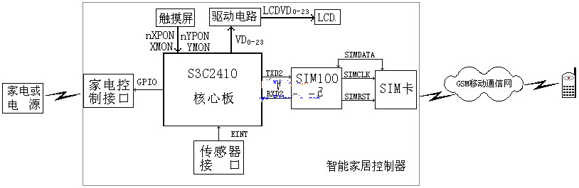

在设计智能家居控制器时,考虑到系统的稳定性和扩展性,因此将控制器硬件设计成核心板和控制板2部分。核心板主要用来构成一台嵌入式计算机系统,控制板主要是一些外围接口。系统硬件如图1所示。
图1 智能家居硬件结构图
核心板采用三星公司生产的S3C2410微处理器。ROM采用SAMSUNG K9F1208芯片构成64M NAND FLASH,将FLASH芯片连接到系统的nGCS0,所以它的起始地址为:0x00000000。
RAM采用2片HY57V561620AT-H构成64M ,将它连接到系统nGCS6,所以它的起始地址为:0x03000000。为了让系统从NAND FLASH启动,要将S3C2410的OM0和OM1引脚都接地。最后将S3C2410处理器的串口控制信号、USB主机控制信号、LCD控制信号、触摸屏信号、数据总线、地址总线、控制总线、外部中断等信号全部连接到核心板上的200芯插座上。
GPRS模块采用SIMCOM公司生产的SIM100-E芯片。通过第三个串口信号线TXD2和RXD2和处理器相连接。
LCD直接由CPU来控制,不过要增加驱动电路
触摸屏采用4线电阻式,直接将它和CPU的nYPON、YMON、nXPON、XMON相连。
传感器接口的输出信号连接到CPU的EINT9外部中断引脚上,当传感器接收到某个信号时,就可以通过外部中断引脚向CPU申请服务。
家电控制接口的输入控制信号连接到CPU的GPIO端口,当要对某个家电进行控制时,只需向指定的端口写入0或1,然后再由家电控制接口发遥控信号去控制相应的家电。

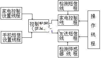

为了提高应用程序的运行速度,以及程序运行的稳定性,所以将应用程序设计成多线程结构,如图2所示。应用程序由7个线程和一个共享数据结构组成。
如图2 应用程序结构框图
共享数据主要用于存放家电开启和关闭时间,发送短信的电话号和短信内容等信息。共享数据是通过2个设置线程来修改的。家电控制线程主要是根据控制数据、检测短信线程的内容和操作线程的内容来进行操作。发送短信线程主要是根据控制数据、检测传感器线程的内容和操作线程的内容来进行操作。应用程序的具体内容如下。
