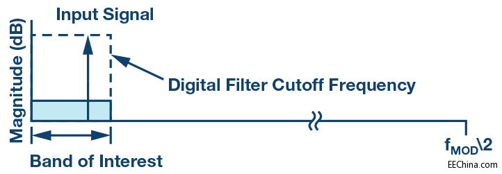

此外,Σ-Δ架构可能集成数字滤波器,用来移除目标频段外的量化噪声,实现出色的动态范围性能,如图3所示。
图3.LPF之后的量化噪声。

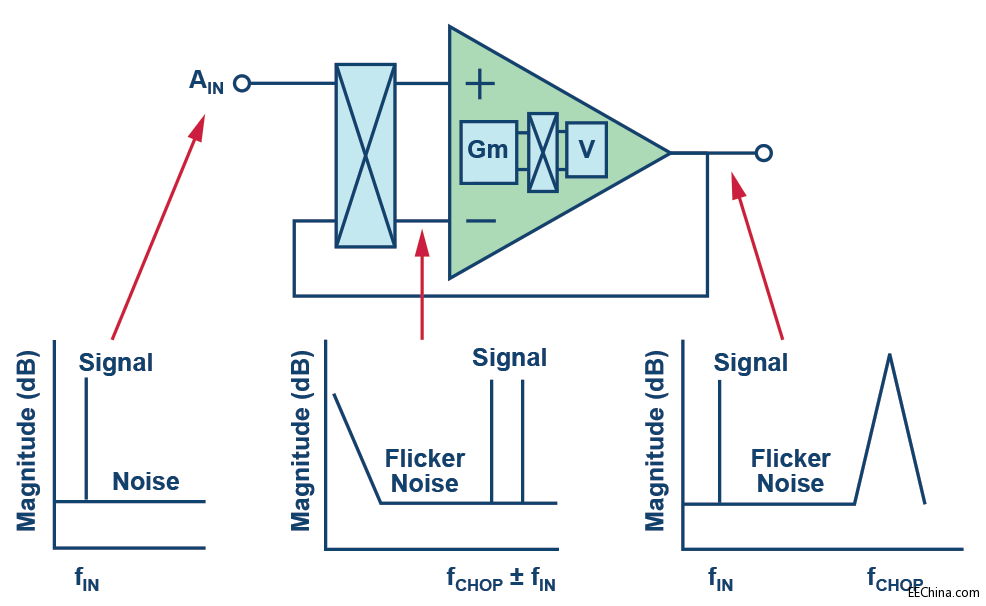

解决这两个问题的典型途径是对缓冲器的输入和输出进行斩波,如图5所示。
图5.斩波放大器。
对输入进行斩波之后,输入频率便调制到较高频率。缓冲器失调和闪烁噪声依然保持其最初的低频率,因为它们不受输入斩波的影响。
输出去斩波机制将输入频率解调回基带,同时向上调制缓冲器产生的失调和闪烁噪声至较高频率,随后由ADC低通滤波器加以消除。

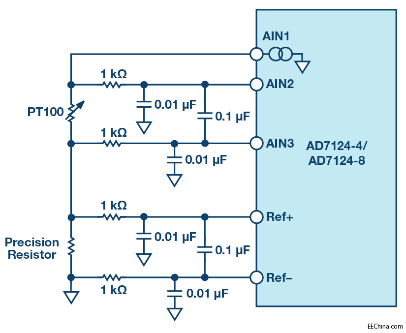

为了增加温度测量的精度,建议采用四线式测量。本例中,只使用了一个电流基准。为了避免电流源的不精确性,可以将精密电阻用作ADC基准电压发生器来进行比例测量,如图11所示。
图11 .比例四线式RTD测量。
选择适当的外部精密电阻值,使RTD上产生的最大电压等于基准电压除以PGA增益。
对于3.3 V电源而言,在阻性PGA中,精密电阻上产生的电压应为1.65 V左右,否则PGA共模电压将限制最大增益。其结果是,最大增益信号应等于1.65V。在容性PGA中,不存在输入共模的限制,因此RTD共模信号可以靠近顶部供电轨放置,最大程度提升了精密电阻生成的ADC基准电压,并因此实现最高的可选增益和动态范围。
表2总结了阻性PGA相对于容性PGA的最大增益,最大电流源为500μA,限制了Pt100的自发热(假定B类RTD,此时最高温度为600°C,最大VREF为2.5 V)。
表2. 四线式RTD比例测量中的阻性和容性PGA对比
PGA阻性容性
Pt100 输出电压500 µA × 313.7 = 156.85 mV500 µA × 313.7 = 156.85 mV
VREF1.65 V2.5 V
最大PGA增益1.65 V/156.85 mV ≈ 112.5 V/156.85 mV ≈ 16
改善(dB) 3.6
