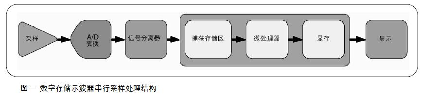

数字存储型的, 是采用的一种串行的采样处理机制。 信号通过探头采样进来,然后有ADC 转换成数字信号。再通过信号分离器, 将信号分为电压数据和时间数据, 存储到捕获存储区。(关于信号分离器的功能是我自己的理解, 具体是否这样还要请高人指点)。 最后,就是处理和显示了。(如图一)

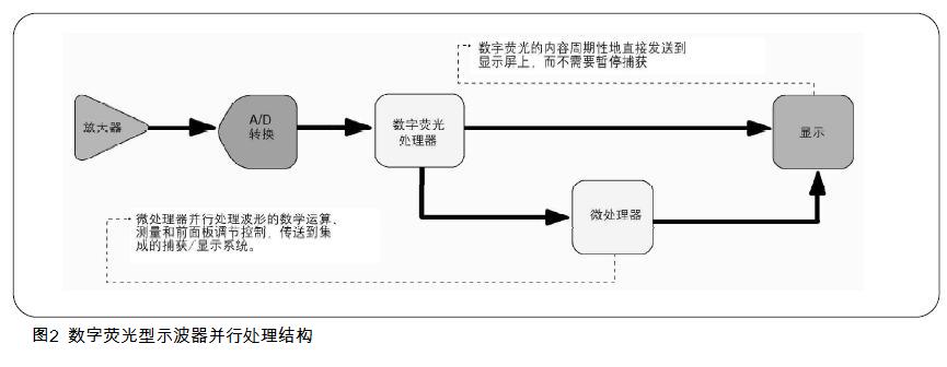

数字荧光型示波器, 是采用一种并行的采样处理机制。 前端的采样/放大/ADC 转换和数字存储型的是一样的, 之后则是采用一种并行的处理机制。 通过数字荧光处理器将波形数据可以直接显示的数据, 而通过微处理器来对波形处理。 这样, 就示波器的捕获速度不再受微处理器的限制。 (如图二)

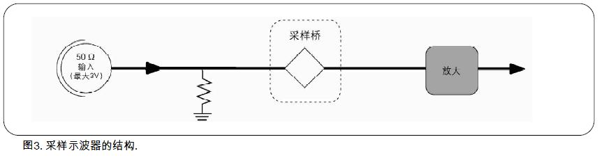

数字采样型示波器。他提供了一种高频率的采样能力。 这种型号的示波器, 他采集信号的能力要比其他两种型号的示波器高一个数量级。 在测量重复信号时,它能达到的带宽以及高速定时都十倍于其他示波器。连续等效时间采样示波器能达到50GHz 的带宽。 但是, 高采样能力也导致了其对采样信号电压值的限制。 由于为了提供采样能力,其前端没有放大/衰减器,无法对输入信号做处理, 所以只能处理1Vp-p 之内的信号。 如图三, 为其结构

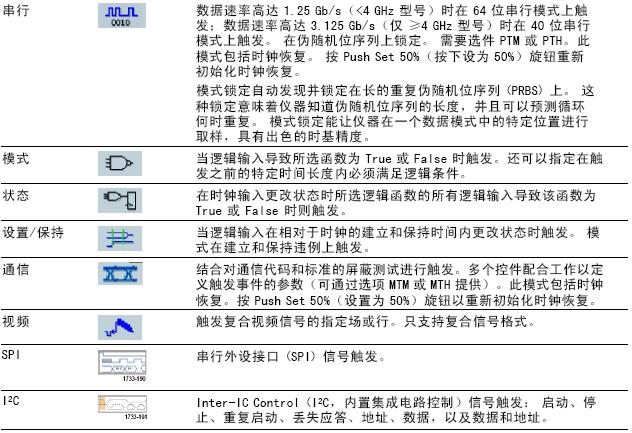

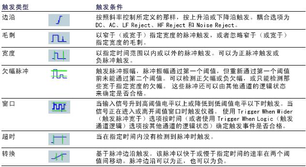

触发中,除了触发模式以外,还有一个关键的部分,就是触发条件. 最简单的触发方式,就是边沿触发. 可以选择上升沿触发, 下降沿触发, 以及上下边沿触发. 同时, 触发时要选择触发的电压.另外,还有脉冲宽度触发.  在一些高级的示波器中,还可以有更多的触发方式. 如下图.
