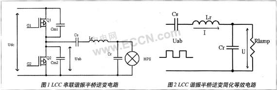

在中小功率的高压钠灯电子镇流器中,考虑到成本等因素,常常使用如图1所示的半桥逆变电路。
该逆变电路利用高压钠灯在谐振前后阻抗的变化特性来实现。首先,功率开关管Q1和Q2在PWM芯片的驱动下,以频率f交替开通和关断,LCC谐振电路就得到了幅值为Uab的高频方波。隔直电容Cs再将输入电压中的直流分量滤除。然后,LC在驱动频率f附近发生串联谐振,产生瞬时高压将HPS灯击穿点亮;由于HPS具有负阻特性,钠灯支路从谐振前的开路变为短路。于是,电容Cr被放电电弧短接,LC自然失谐,震荡停止。电路由于电感的限流作用而进入稳定工作状态。
理论分析
图2给出了LCC谐振半桥逆变器的简化等效电路。其中,Lr和Cr为谐振电感和电容,Cs为隔直电容,Rlamp为HPS的等效电阻,Uab为谐振腔输入的高频方波电压。电路具体分析如下:

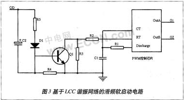

基于以上的理论分析,设计了如图3所示的滑频软启动电路。其工作原理如下:
在QD端为低电平时,三极管Q1处于截止状态,PWM控制芯片的输出驱动频率由R1、R2、R3和C1决定。
随着QD端电压升高,电解电容C2被缓慢充电,Q1的基级电压也逐渐增大,Q1由截止区,经放大区变到饱和区。当Q1到达饱和区时,电阻R3等效于被三极管Q1短接。此时,得到滑频启动的截止频率为
即是滑频软启动所设定的频带。
电子镇流器从fmin启动,经电容充电过程,驱动频率滑到fs(设fs为起振频率),fs经OutA和OutB口输出PWM波,驱动如图1所示的开关管Q1和Q2,产生高频方波。谐振网络的Lr和Cr在驱动频率滑到f处发生串联谐振,在HPS两端产生一个瞬时高压将灯点亮。同时,电容Cr也被负载短路,LC自然失谐。整个高压钠灯的LCC谐振滑频软启动过程完成。

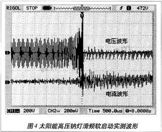

根据这个思路设计了70W太阳能高压钠灯电子镇流器,并进行了反复实验。实验结果表明,该启动方法稳定可靠。图4为该镇流器LCC谐振滑频软启动电路的实测波形。从图中可以看到明显的滑频软启动过程。
