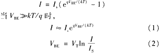

可知一般二极管上电流和电压的关系为:
式中:VT=kT/q为热电压;k为玻尔兹曼常数;q为电荷量。

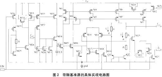

本次设计的带隙基准的实际电路如图2所示。运算放大器OP的构成如下:差分输入级M10、M11,有源负载M17、M18,Cascode电流偏置M4、M5,M15和M16为第2级放大。
R1,、R2、R3和Q1,Q2及运算放大器构成带隙基准核心电路。Cascode电流镜M3、M2、M1、M6、M7、M8、M9以及M4和M5构成整个基准模块的偏置电流源,具有高输出阻抗的特点,稳定性好。M20为cas-code电流源的负载。M12、M19、M21、M23和M25是使能管,对输入的使能信号进行逻辑反操作,从而决定电路工作与否。C1是第一级与第二级放大器之间的补偿电容,保证了稳定性;同时它还是电路软启动电容。

EN为高电平时,使能关断有效。只要EN高电平时,NEN为低电平,则使能管工作,整个电路中的偏置电流源被关断,有源负载截止而呈现非常高的阻抗。为了防止晶体管Q1,Q2的BE结有能量储存,M25保证Vref完全为0,M23保证,Ib电流完全为0,电路完全关断。EN为高电平时,使能管截止,电路正常工作。

该电路中利用电容C1进行软启动。系统刚上电,基准启动模块通过信号线对电容C1充电,直到C1上的电压使M15和M16导通,基准模块的电流偏置建立起来;从而使运放工作,基准开始启动,当基准电压达到一定值(一般为O.9 V左右),启动模块被关闭,没有电流从启动模块输出,此时电容C1作为频率补偿电容;所以经过一段时间(25μs左右),这个闭合回路将达到稳定,基准建立起来,最终值为1.293 V。

实际的电路图如图2中左半部分所示。EN是使能控制信号,控制该部分电路偏置电流的产生。M29、M28和R5组成峰值电流镜,并与M35、M36构成了带使能控制的自偏置电路;M32、M27、M26、M13组成了一个非门,M31提供启动电流,I4,M14作为一个开关,决定,I4是否对电容C1充电。
