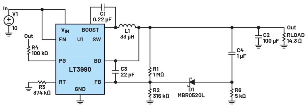

当IC没有软启动功能时,IC试图提供给输出电容(如果其未充电)的电流将是最大电流或限流电流。为增加软启动功能,需要额外的分立元件,例如用于提供时间延迟的RC组合,并可选用二极管或FET来提供保护。LT3990是一款降压稳压器,具有62 V/0.35 A FET、宽频率的工作范围,而且IQ(静态电流)及输出电压纹波非常低,已通过AEC-Q100认证。但是,这款器件不包含软启动功能。数据手册规定其典型开关限流值为 0.7 A。实现软启动功能需要添加分立元件,为评估添加元件前后的LT3990行为,可以使用内置LTspice电路示例(如图14所示)。该电路将10 V转换为5 V/0.35 A。通过电路仿真观察到,在没有软启动功能的情况下,电感电流在启动时便达到典型限流值(图15)。
图14.LT3990的LTspice内置演示电路。
图15.LT3990电感电流在启动时达到限流值。

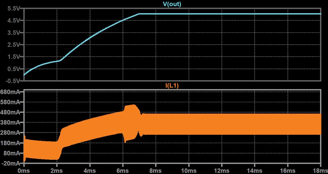

在FB引脚上添加一个简单的RC组合和一个保护二极管,便可使FB电压逐渐增加,从而延缓启动电压并降低冲击电流(图16)。图17为电路仿真的初始电流浪涌情况,尽管持续时间较短。这种方法可以控制电流和输出电压的上升,以经济高效的方式提供软启动功能。然而,必须注意该解决方案可能会对电源良好(PG)引脚产生影响。软启动电路会导致PG引脚缓慢上升,因此该解决方案可能不适合某些依赖快速电源良好信号的设计。
