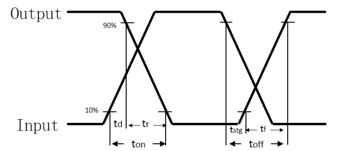

  简单地说,电源开关管导通和关断都是需要时间的。一般都简单地把开关管导通时间ton分为导通延时时间td和导通上升时间tr,而把开关管关闭时间toff分为关闭延时时间tstg(或称关闭贮存时间)和关闭下降时间tf,如图1所示。
  图1 电源开关管导通和关闭过程的测试简化波形

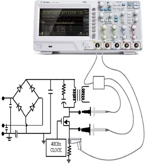

  图3 开关管测试
