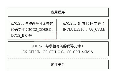

uC/OS-II是一个专门为中小型嵌入式应用设计的抢占式的实时操作系统内核,具有源代码公开、移植性好、可裁减、可固化、实时性和安全稳定性高的特点 ,非常适合本系统的应用。uC/OS-II的系统框图如图2所示。
uC/OS-II与硬件平台无关的代码文件:UCOS_CORE.C、UCOS_II.C等
uC/OS-II配置代码文件:INCLUDES.H 、OS_CFG.H
图2:uC/OS-II的系统框图在设计之初就充分考虑了移植性,移植起来非常方便。从图2可以看出,与移植有关的只有3个文件:OS_CPU.H,OS_CPU_C.C和OS_CPU_A.S。
第1个文件是OS_CPU.H,其中主要定义了一些与编译器有关的数据类型、堆栈的生长方向、临界代码区的保护方式。需要说明的是uC/OS-II中临界代码区的保护方式有3种,本设计采用第3种,即在进入临界区之前把CPU状态寄存器SREG的内容保存到一个局部变量cpu_sr中,在退出临界区之后再还原SREG,这样做的好处是临界区保护不会对SREG产生影响。其中SREG的保存和返回函数必须由汇编语言来写,放在OS_CPU_A.S文件中。
第2个文件OS_CPU_C.C中主要是任务堆栈初始化函数OSTaskStkInit(),任务创建时调用此函数来初始化任务的堆栈结构。该函数一开始把传入的任务函数的指针存放到硬件堆栈的栈顶,看上去就像该函数在执行过程中发生了中断一样(低字节在先),这样返回后就可以从新的任务开始执行了。需要特别注意的是,在这个函数中必须把CPU状态寄存器SREG的值设为0x80,也就是全局中断使能,否则系统将崩溃。
最后一个文件OS_CPU_A.S是一个汇编源文件,主要定义了6个汇编函数。首先是临界区保护用到的SREG保存和恢复函数。然后定义的是OSStartHighRdy()函数,它只在系统启动时由OSStart()函数调用一次,所做的工作主要是让系统从最高优先级的任务开始执行,实现的方法和后面要介绍的OSCtxSw()函数相似。OSCtxSw()函数实现的是任务级的切换,首先把当前的任务的状态保存到其任务控制块TCB中,然后把当前优先级最高的任务的TCB中的内容加载到工作寄存器中,这样函数返回后就可以从此任务开始执行了。接下来的OSIntCtxSw()函数实现的是中断级的任务切换,它和OSCtxSw()函数的唯一不同是它是在中断中调用的,因此不需要保存工作寄存器的内容,剩下的和任务级的切换过程完全一样。最后一个定义的是节拍时钟的中断服务子程序,在这个函数中的开始要令中断欠套全局变量加1,并且调用时钟管理函数OSTimeTick(),中断退出时调用系统提供的中断退出函数OSIntExit()。
