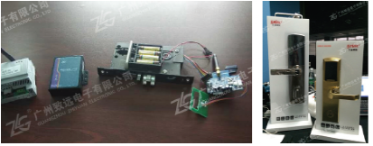

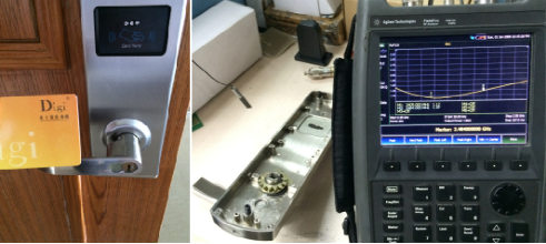

  案例细节
无线智能门锁拥有旧式联网门锁的所有优点,省去了联网门锁布线的麻烦,大大降低了组建大型酒店、大型办公智能门锁监控网络的施工难度。门锁部分不需要繁琐的布线工程,门锁通过无线方式连接网关基站即可实现总台与门锁之间的无线数据传输和控制。

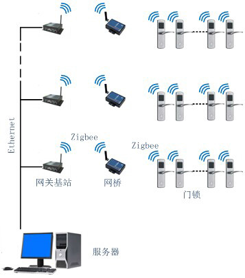

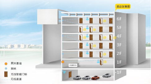

拓扑结构
由于智能无线门锁对功耗具有极高的要求,ZM516x系列ZigBee模块专门针对低功耗组网方面进行了特殊的机制处理,已成功应用于大型酒店和办公大楼的无线智能门锁上。该方案省去联网布线的麻烦,轻松实现酒店门锁的联网控制管理。这类门锁相对其他无线方案(如蓝牙),具有组网方便、节点数多、距离远、功耗低、抗干扰性强等特点。

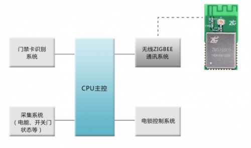

门锁方案
无线智能门锁主要由门禁卡识别系统、采集系统、电锁控制系统和无线ZigBee通讯系统组成。主要负责控制门锁、识别门禁卡、采集电量、门锁状态报警等功能。其中,无线ZigBee通讯部分,使用致远电子ZM516x模块,并内置专用智能门锁低功耗固件。

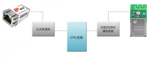

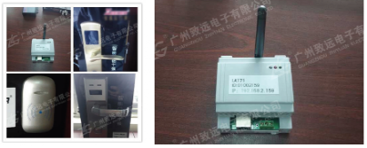

网关方案
该部分主要有CPU处理单元、ZigBee通讯和以太网通讯部分组成。ZigBee专用主机模块负责存储转发和处理服务器的授权、控制指令,存储门锁上传上来的采集信息。以太网通讯部分,使用致远电子的IPort模块,只需要一个串口就能轻松实现与服务器的以太网远程通讯。无线ZigBee通讯使用致远电子的ZM516x模块,轻松实现与门锁的通讯控制。
