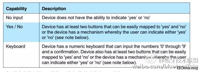

对于输入功能来说,可能为“无输入”、“是/否”或“键盘”,详情如下:

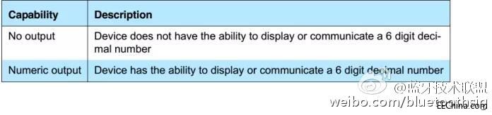

对于输出功能来说,可能为“无输出”或“数字输出”,详情如下:

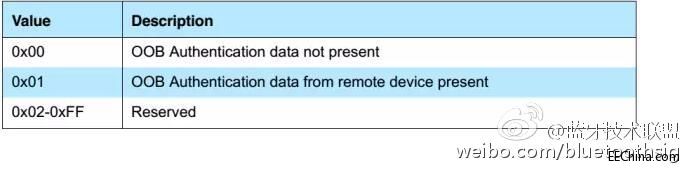

·        OOB DF(OOB Data Flag)
OOB即Out-of-Band的缩写,意为“带外”,采用外部通信方法交换一些配对过程中使用的信息。OOB媒体可能是任何一种能够传输相应信息的其他无线通信标准,如NFC或二维码。
