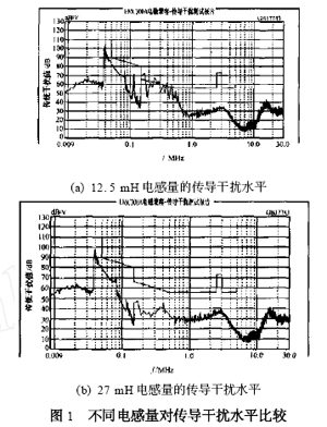

共模扼流圈能滤除低频噪声,一般来说电感值越大,对低频(1MHz以下)段传导干扰抑制效果越明显。图1是功率因数校正电路的传导干扰测试结果,对于锰锌铁氧体磁芯,增大电感量以后,1MHz以下的干扰水平明显降低,尤其在0.1~0.7MHz频段内,干扰水平下降了20dB。比较后可看出,应根据所要滤除的噪声的频率下限选取扼流圈的电感值。

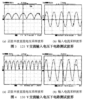

实验结果
实验结果显示该AC/DC变换器在较为宽广的输入电压范围下获得高度稳定的直流电压输出,该系统达到主要技术指标为:
AC输入电压范围从95V到255V,DC输出电压稳定在400V,纹波峰峰值在8V以下,输出额定功率达150W,满载下效率η=95%,功率因数λ≥0.99,输入电流总谐波畸变D  图3、图4、图5分别记录了系统在125V、150V、240V交流输入电压下APFC的实验结果。图3(a)、图4(a)、图5(a)表示交流电压经过整流以后的正弦半波直流电压采样波形,即为MC33262芯片引脚3的采样输入电压;图3(b)、图4(b)、图5(b)表示交流输入端的电流波形。可以明显看出本文所设计的带APFC的AC/DC变换器在宽广的输入电压范围下能够正常工作,各项性能指标均比较理想。
图5 240V交流输入电压下电路测试波形
