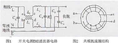

图1 是开关电源EMI 滤波器的电路。其中L1、L2为共模扼流圈,其结构见图2。由于它的两个线圈匝数相等,这两个电感对于差模电流和主电流所产生的磁通是方向相反、互相抵消的,因而不起作用;而对于共模干扰信号,能够得到一个大的电感量呈现高阻抗,以获得最大的滤波效果,因此对其有良好的抑制作用。但是,由于种种原因,如磁环的材料不可能做到绝对均匀,两个线圈的绕制也不可能完全对称等,使得L1和L2的电感量是不相等的,于是,(L1- L2)形成差模电感,它和L3与L4形成的独立差模抑制电感与Cx电容器又组成L - N 独立端口间的一个低通滤波器,用来抑制电源线上存在的差模干扰信号。
在选择滤波元件时,一定要保证输入滤波器谐振频率低于开关电源的工作频率。由于随着电源工作频率的升高,滤波器对运行噪声将更容易抑制,所以设计中要注意滤波器在工作频率低时的抑制效果。
C X电容被用来衰减差模干扰,C Y用来衰减共模干扰,R用于消除可能在滤波器中出现的静电积累。若电容的容量大于0.1 μ F 时,该放电电阻的阻值应为
Rt/(2.21C)
式中,t = 1 s;C 为2 个CX的总和值。在图1 所示电路中各元件参数在下列范围内选择:
CX为0.1~2 μ F;CY为2 200 pF~0.033 μ F;L1、L2为几至几十毫亨;随工作电流的不同而选择不同参数。
共模扼流圈使用的磁心有环形、E 形和U 形等,一般采用铁氧体材料。环形磁心适用于大电流小电感量,它的磁路比E 形和U 形长,没有间隙,用较少的圈数可获得较大的电感量,由于这些特点,它具有较佳的频率特性。E 形磁心的线圈泄漏磁通小,故当电感漏磁有可能影响其他电路或其他电路与共模电感有磁耦合,而不能获得所需要的噪声衰减效果时,应考虑采用E 形磁心作共模电感。
L3、L4一般采用金属粉压磁心,由于粉压磁心适用频率范围较低,在几十千赫~几兆赫,其直流重叠特性好,在大电流应用时电感量也不会大幅度下降,最适合作差模电感。
差模电容CX接在交流进线两端,它上面除加有额定交流电压外,还会叠加交流进线之间存在的各种EMI 峰值电压,所以该电容的耐压及耐瞬态峰值电压的性能要求较高;同时要求该电容失效后,不能危及后面电路及人身安全。CX电容器的安全等级又分为X1和X2两类,X1类适用于一般场合,X2类适用于会出现高的噪声峰值电压的应用场合。因此,要根据EMI 滤波器的应用场合和可能存在的EMI 信号的峰值,正确选用适合安全等级的电容。
共模电容CY接在交流电进线与机壳地之间,要求它们在电气和机械性能上,应有足够大的安全余量,万一它们发生击穿短路,将使设备机壳带上交流电,如设备的绝缘或接地保护失效,可能使操作人员遭受电击,甚至危及人身安全。因此CY电容器的容量要进行限制,使其在额定频率的电压下漏电流小于安全规范值。另外还要求有足够的耐压及耐瞬态高峰值电压的余量,并且万一发生电压击穿它应处于开路状态,而不会使设备机壳带电。
由于滤波器工作在高电压、大电流、恶劣的电磁干扰环境中,因此在设计和选择滤波器时,必须考虑所用电感器和电容器的安全性能,对于电感线圈,其磁心、绕线的材料,绝缘材料和绝缘距离、线圈温升等都应予以重视。对于电容,其电容种类、耐压、安全等级、容量和漏电等都应优先考虑,特别要求选择经过国际安全机构安全认证的产品。

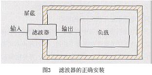

电磁干扰滤波器的安装
恰当地安装滤波器,才能获得良好的效果,通常情况下应考虑以下几点。
1)滤波器应尽量靠近设备入口处安装,应尽量缩短在设备内没有经过滤波器的交流进线。最好安装在干扰源出口处,再将干扰源和滤波器完全屏蔽起来。如果干扰源内腔空间有限,则应在靠近干扰源电源线出口外侧,滤波器壳体与干扰源壳体应进行良好的搭接。
2)滤波器的输入和输出线必须分开,防止输入端与输出端线路耦合,降低滤波特性,通常利用隔板或底盘来固定滤波器。若不能实施隔离方法,则采用屏蔽引线。
3)滤波器中电容器导线应尽量短,以防止感抗与容抗在某频率上形成谐振。
4)滤波器接地线上有很大的短路电流,能辐射电磁干扰,要进行良好的屏蔽。
5)焊接在同一插座上的每根导线必须进行滤波,否则会完全失去滤波的衰减特性。
6)管状滤波器必须完全同轴安装,使电磁干扰电流成辐射状流过滤波器。
开关电源电磁干扰滤波器是无源网络,它具有双向抑制性能。将它插入在交流电网中与电源之间,相当于这二者的EMI 噪声之间加上一个阻断屏障,这样一个简单的无源滤波器起到了双向抑制噪声的作用,从而在各种电子设备中获得广泛的应用。
