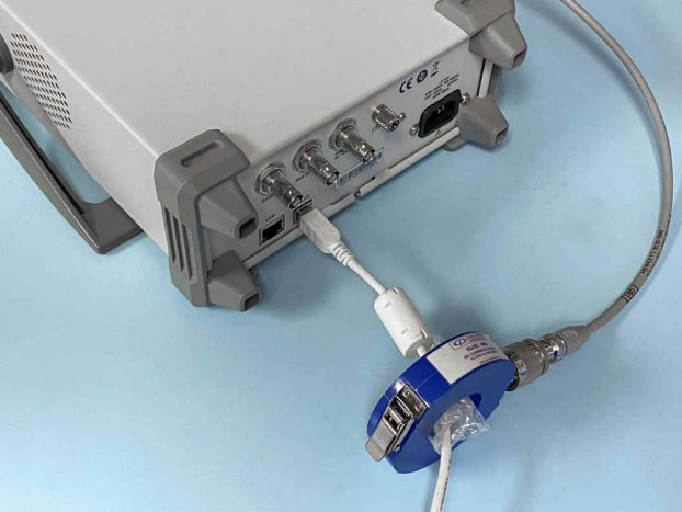

接下来,使用高频电流探头测量附加的共模电缆电流(包括电源电缆),例如Com Power CLCE-400 或同等产品(图3)。记录顶部几个谐波的位置,并与近场探测确定的列表进行比较。这些谐波最有可能会辐射并导致测试失败,因为它们流经类似天线的结构(电缆)。
请注意,只需要5到8μA的高频电流就能使FCC或CISPR B类测试失败。使用制造商提供的传输阻抗校准曲线将帮助您根据探头端口处的分析仪电压计算出电流。
图 3. 使用电流探头测量在 I/O 和电源电缆上流动的高频电流
将电流探头来回移动以最大化谐波是个好主意。这是因为电缆上的驻波会导致某些频率在不同位置产生共振。还可以根据线缆中流动的电流来预测辐射的E场强度(V/m),前提是在相关频率下长度为电短路。这在高达200MHz的频率下对1m长的电缆已被证明是准确的。有关详细信息,请参阅参考文献1、2或5。
