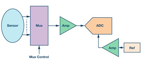

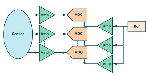

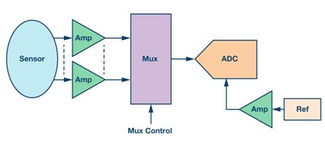

多通道数据采集系统通常采用不同类型的分立单通道或集成多路复用且同步采样的模拟信号链来与各类传感器(如温度、压力、振动传感器及基于应用要求的其他许多传感器)接口。例如:将多个输入通道复用至一个ADC,各通道均使用一个采样保持放大器,以及将多个输入通道复用至一个ADC,各通道均使用一个ADC以便对各通道同步采样。第一种情况通常使用逐次逼近型 (SAR) 模数转换器 (ADC),如图1所示。它能节省相当多的功耗、空间和成本,各通道的输入端可能需要低通抗混叠滤波器,其通道切换和顺序与ADC转换时间正确同步。第二种情况如图2所示,可实现的吞吐速率要除以同步采样的通道数,但采样通道之间仍可以保持恒定的相位。如图3所示,某些应用要求每个通道使用专用放大器和ADC并对输入同步采样,以提高每通道的采样速率并保护相位信息,代价是板面积和功耗会增加。同步采样ADC通常用于自动测试设备、电力线监控和多相电机控制,这些应用要求各通道以较高吞吐速率连续采样,以保护通道之间的相位关系,实现精确的瞬时测量。

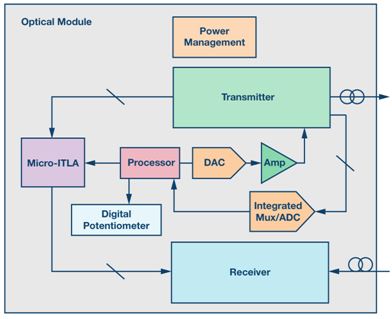

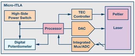

图4显示了通用光模块的简化框图,其中包括发射器、接收器、微型ITLA(集成可调谐激光组件)和数据采集器件。图5显示了微型ITLA的简化框图,它是一种宽带电子调谐激光器件,用于控制快速波长切换。发射器包括Mach-Zehnder驱动器和调制器,用以控制出射激光的幅度或强度。多路复用输入ADC通常用在控制和监测功能中,以便对来自光模块和微型ITLA的多个通道的数据进行数字化。

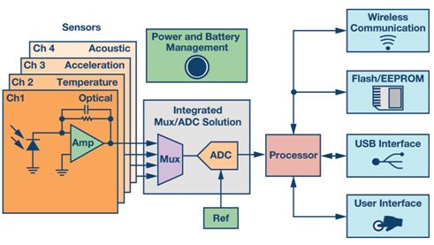

图6显示了典型可穿戴电子设备的简要框图。现代可穿戴电子设备集成了多种传感器来实时精确监测人体多种生物指标。它们提供灵活的用户接口用于数据存储,通过Wi-Fi将数据传输到个人智能手机、平板电脑或笔记本电脑。此类设备利用生物电位、生物阻抗或光传感器来获取有关心率、呼吸速率、血氧饱和度 (SpO2) 等多种生命体征的信息。声传感器用来提取有关血压和饮食活动的信息,温度传感器用来测量体温。基于MEMS的惯性运动传感器(加速度计)用来跟踪每日身体活动。来自不同传感器的信号需要进行模拟信号调理,然后多路复用到ADC。根据系统要求,某些信号可能还需要进行同步采样。ADC随后对这些信号进行数字化,处理器或微控制器最终对其进行后期处理,提取有关各种生理指标的信息。
图6. 可穿戴电子设备简化框图

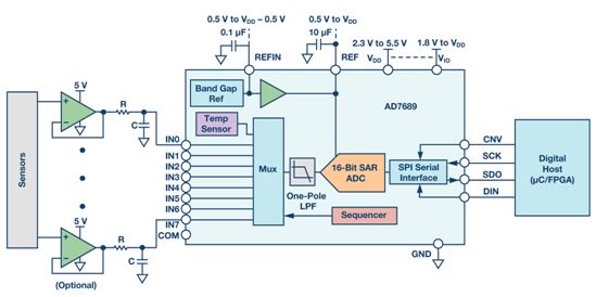

图7显示了AD7689用于一个多通道数据采集系统的简化框图,其提供易于使用的灵活配置选项和精密性能。它能解决与通道切换、序列化和建立时间相关的复杂设计问题,节省设计时间。
图7. AD7689典型应用框图(未显示所有连接和去耦)
对于多通道、多路复用应用,有些设计人员利用低输出阻抗缓冲器处理多路复用器输入端的反冲影响(取决于所用的吞吐速率)。SAR ADC的输入带宽(数十MHz)和ADC驱动器的输入带宽(数十到数百MHz)高于采样频率,而所需输入信号带宽通常在数十Hz到数百kHz范围。因此,根据系统要求,多路复用器输入端可能需要单极点低通RC抗混叠滤波器来消除不需要的信号(混叠),防止其折回到目标带宽中,从而限制噪声并减轻建立时间问题。各输入通道使用的RC滤波器值应根据以下取舍关系精心选择(因为过多的限带可能影响建立时间并增加失真):电容较大会有助于衰减多路复用器的反冲影响,但也可能会降低前一放大器级的相位裕量,使其变得不稳定。为使RC滤波器具有高Q、低温度系数,并且在变化电压下具有稳定的电气特性,建议使用C0G或NP0型电容。应选用合理的串联电阻值,以保持放大器稳定并限制其输出电流。电阻值不可过大,否则多路复用器反冲后ADC驱动器将无法对电容再充电。

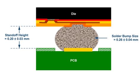

AD7682/AD7689 WLCSP芯片的有源侧在反面,可以利用焊球连接到PCB,图11显示了PCB装配后的芯片尺寸。PCB装配后芯片表面与基板之间的实际距离(离板高度)与印刷在基板上的阻焊网和焊盘直径有关。

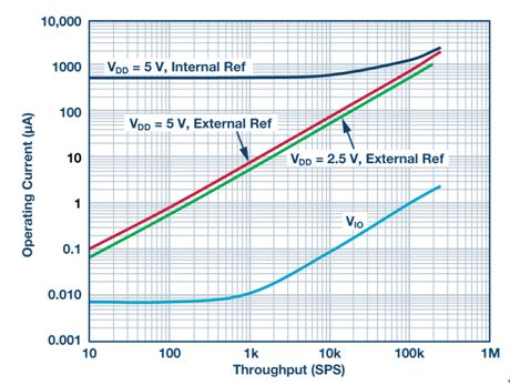

AD7682/AD7689需要一个模拟和数字内核电源 (VDD) 以及一个数字输入/输出接口电源 (VIO),以便与任何介于1.8 V和VDD之间的逻辑直接接口。VDD和VIO引脚也可以连在一起以节省系统所需的电源数量,并且它们与电源时序无关。这些器件采用5 V (VDD) 和1.8 V (VIO) 电源供电,其功耗与吞吐速率成线性比例关系,故而可以实现非常低的功耗:在采用外部5 V基准电压源的情况下,100 SPS时的典型功耗约为1.7 μW,250 kSPS时为12.5 mW,如图10所示。因此,该ADC具有高效率,对高低采样速率(甚至低至数Hz)均适合,能够很好地支持便携式和电池供电系统。该器件的重要特性之一是其会在每个转换阶段结束时自动关断,仅消耗非常低的待机电流(典型值50 nA),因而在不使用器件时可以节省电池电量,延长电池续航时间。
