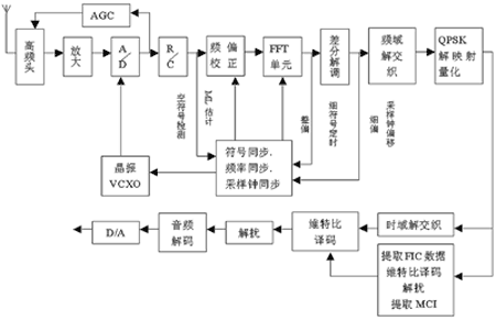

DAB接收机原理框图如图1所示。DAB接收机将从天线接收到的信号经过高频头转为中频模拟信号,放大后进行A/D变换,得到数字信号。其中A/D采样时钟受晶振VCXO的控制,采样时钟偏移由采样时钟同步部分估计得到。A/D转换后的数据一路做AGC检测去控制高频头的输出,另一路经过R/C变换成FFT所需要的两路实虚部数据信号。时间同步部分估计得到一个时域符号的同步头,并粗略地估计由于收发频率不一致而引起的频偏。经过FFT变换后,频率同步单元定出FFT的窗口位置,校正带有频偏的数据。校正后的数据经过信道估计,得到当前实时的信道响应,经过信道均衡处理以消除信道多径衰落的影响,然后再经过解映射软判决译码和解扰,然后将音频信号送入信道解码器解码,接着进行信源解码和音频综合,最后经D/A还原成模拟音频?

DAB接收机主要由数字下变频、同步、OFDM解调和Viterbi译码四大部分构成。
数字下变频就是把ADC输出的中频数字信号变为数字基带信号,也就是在数字上实现频谱的下搬移,主要包括希尔伯特变换、频谱下搬移及降采样等。
同步部分按功能包括符号定时同步、载波频率同步和采样时钟频率同步,以FFT为界可以分为时域同步和频域同步两部分。
OFDM解调包括FFT和差分解调等,经FFT和差分解调后的数据再经过频域解交织后进行QPSK解映射及量化,送给后续Viterbi译码器进行软判决译码。
对OFDM解调送来的数据提取快速信息信道(FIC)数据进行解收缩、Viterbi译码、解扰,得到复合结构信息(MCI),再利用MCI对主业务信道(MSC)数据进行译码。

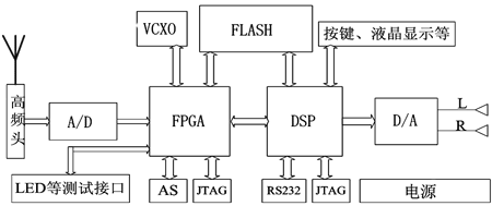

根据对DAB接收机组成部分的分析,本次设计采用FPGA+DSP的设计方案,DAB接收机完整的结构框图如图2所示。DAB信号从天线接收后进入高频头部分,选出所需的频率块,然后将选出的高频信号送入混频器,变为中心频率为38.912MHz、带宽为1.536 MHz的中频信号,中频信号滤掉无用的频谱部分后再经频率变换和滤波,变为中心频率为2.048 MHz、带宽为1.536MHz的基带信号。然后进入ADC,采样速率为8.192MHz,转换成数字信号后进入FPGA。FPGA完成并串转换,同步和解调, 以及VCXO所需的控制电路等。处理后的数据进入DSP,DSP外部时钟为24.5MHz,所以DSP可进行4倍频,工作于100MHz。DSP中完成解交织、Viterbi译码、解扰以及音频解码,最后数据被送入DAC,恢复出原始模拟信号,送入喇叭即可收听。

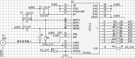

ADC与FPGA相连,并在FPGA内完成并串变换,译码电路也由FPGA来完成。FPGA与ADC间的连接包括数据线和时钟线,ADC的时钟由FPGA来提供,数据线和时钟线均与FPGA的I/O引脚直接相连即可,如图3所示。

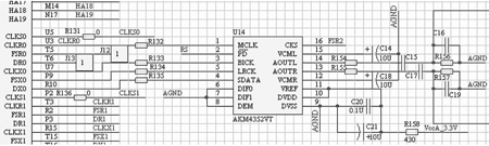

DSP通过异步串行口与DAC连接,如图4所示,DAC输出的模拟信号经滤波后可直接输出语音信号。

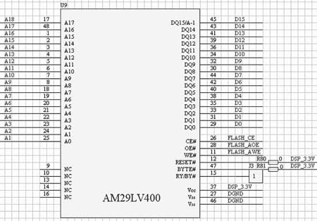

现今的高速DSP内存不再基于Flash,而是采用存取速度更快的RAM。DSP掉电后其内部RAM中的程序和数据将全部丢失,所以在脱离仿真器的环境中,DSP芯片每次上电后必须自举,将外部存储区的执行代码通过某种方式搬移到内部存储区,并自动执行。常用的自举方式有并行自举、串行自举、主机接口(HPI)自举和I/O自举。HPI自举需要有一个主机进行干预,虽然可以通过这个主机对DSP内部工作情况进行监控,但电路复杂、成本高;串行自举代码加载速度慢;I/O自举仅占用一个端口地址,代码加载速度快,但电路复杂,成本高;并行自举加载速度快,虽然需要占用DSP数据区的部分地址,但无须增加其他接口芯片,电路简单。因此在TI公司的5000系列DSP中得到了广泛应用,本次设计也是采用并行自举。与传统的EEPROM相比,Flash具有支持在线擦写且擦写次数多、速度快、功耗低、容量大和价格低廉等优点。目前在很多Flash芯片采用3.3V单电源供电,与DSP连接时无须采用电平转换芯片,因此电路连接简单。在系统编程时,利用系统本身的DSP直接对外挂的Flash编程,节省了编程器的费用和开发时间,使得DSP执行代码可以在线更新。图5为外部程序数据存储器Flash的电路连接。
