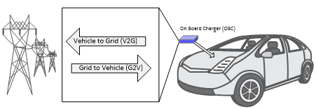

为了优化电动汽车 (EV) 的电源,车载充电器 (OBC) 必须高效、轻便、小巧。电动汽车重量减轻后,也需要更低的功率来驱动,从而提高整体效率。
OBC 需要支持适当的电网到车辆 (G2V) 电压和当前的电池充电算法;因此,它可以作为电网和电动汽车之间的功率调节接口(图 1)。此外,它必须能够通过车辆到电网 (V2G) 供电,为电动汽车补充峰值容量可能波动的可再生能源。
图 1 OBC 需要支持适当的 G2V 电压并通过 V2G 供电
