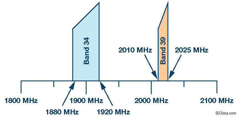

例如,如果需要构建能支持TDD LTE频段34(频段A:2010 MHz至2025 MHz)以及频段39(频段F:1880 MHz至1920 MHz)1的无线电接收机,则设计人员就会打包两个无线电接收机设计。TDD LTE频段的频率规划如图1所示。
图1. TDD LTE频段34和39的频率规划。

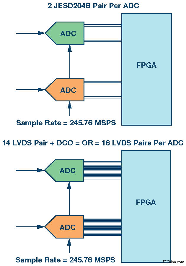

图2显示了双频段无线电的传统实现。该方案的实现成本较高,因为它实际上是一个系统中的两个无线电接收机。每一个处理元件都是重复的,以便支持对应频段。FPGA资源也是如此。每一个处理元件都是重复的,以便支持对应频段,这导致FPGA资源重复,增加系统成本和复杂性,导致功耗上升。就FPGA接口来说,FPGA资源也将是两倍,以支持两个ADC数据流。图3显示了FPGA I/O资源要求或双频段无线电接收机系统设计的框图。该图同时显示了LVDS和JESD204B ADC接口。LVDS数据速率较低,但FPGA需要更高的I/O数。JESD204B接口需要较少的FPGA I/O资源,但通道速率可能更高,因此FPGA也许更为昂贵。
图3. 传统双频段无线电接收机的FPGA接口要求。
