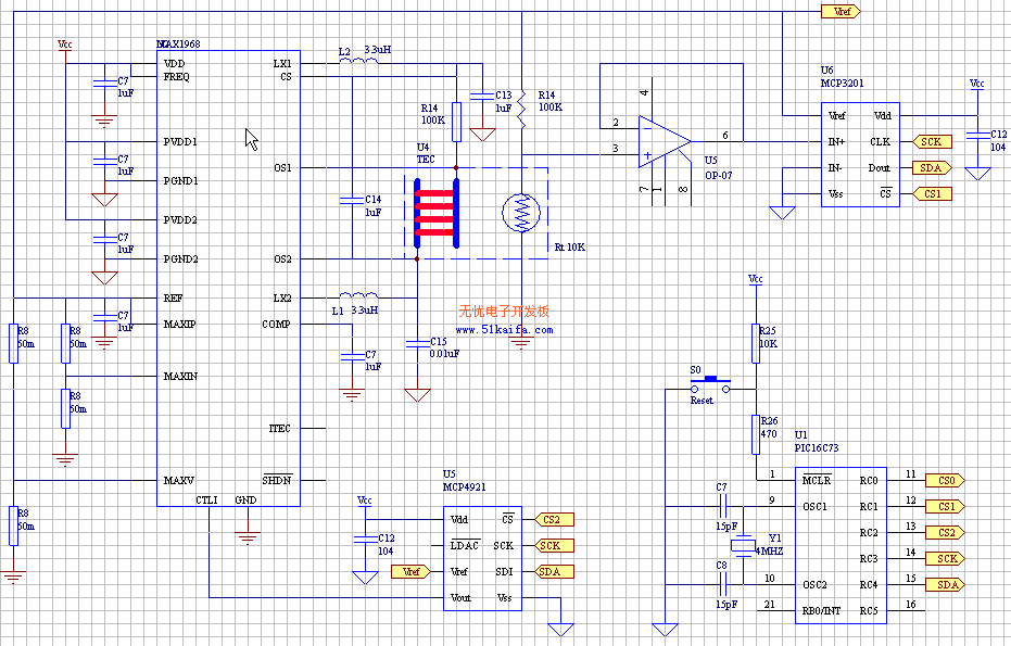

图2所示为激光温度控制器的TEC驱动电路原理图。热敏电阻Rt上的电压信号代表温度的变化,该信号经过运放U5 OP07隔离后送至U6进行AD转换,AD转换器采用MICROCHIP公司生产的单通道12位AD转换芯片MCP3201,接口方式为SPI串行协议。MCP3201将转换后的数字信号送入PIC16C73单片机。单片机先将采集到的温度信号进行数字滤波,再与设定的温度值比较并进行数字PID处理。之后单片机输出控制信号至DA转换器U5,DA转换器根据单片机送来的控制信号输出一个模拟控制电压至MAX1968的CTLI引脚上,从而精确地设置连接在MAX1968 OS1与OS2引脚之间的TEC U4上所通过的电流方向与大小。DA转换器选用MICROCHIP公司生产的单通道12位引脚DA芯片MCP4921,接口方式为SPI串行协议。MAXIP和MAXIN引脚分别用来设置允许通过TEC的加热和制冷电流的最大值,而MAXV引脚用来设置允许加在TEC两端的最大电压。ITEC引脚的输出电流与TEC中通过的电流具有线性关系,可以利用它实时监测TEC中通过的电流大小。此外MAX1968还提供了一个引脚 ,在器件不工作的时候将其电平拉低可以设置器件为关断模式,从而减小器件功耗。
图2 TEC驱动电路原理图

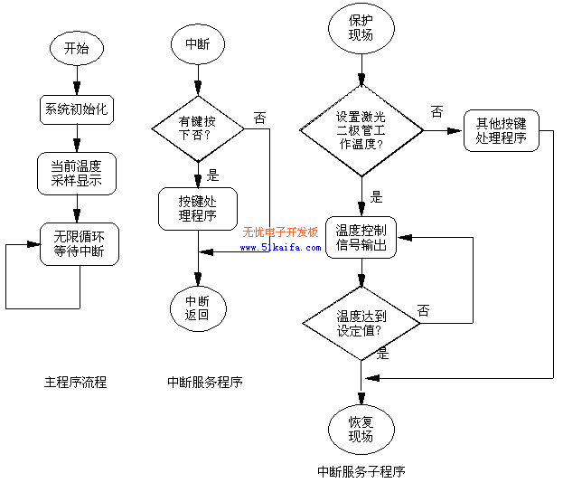

系统软件采用汇编语言进行模块化结构设计,主要由键盘、显示、温度采集AD转换、温度控制DA输出、存储器读写和PID数据处理等子程序构成。图3为主程序、中断服务程序和中断服务子程序流程图。
图3 系统程序流程图

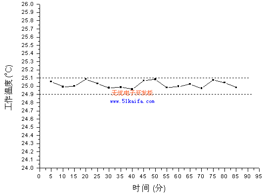

图4为90分钟内每隔5分钟测量一次所获得的半导体激光器温度控制的实验数据。激光器购自北京海特光电公司,型号FLMS-1310-112。器件封装内集成热敏电阻和TEC,额定工作电流28.5mA。实验时环境温度为23℃,激光二极管的工作温度设置为25℃。从图中曲线可以看出,系统稳定后,激光二极管的温度基本稳定在25℃左右,偏差在±0.1℃内。
图4 半导体激光器温度稳定曲线
