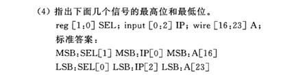

  这个题呢刚开始我是没看明白,记得书上只讲了我们习惯上的用法,这种用法我是没见过,问了下别人才知道,Verilog中一般是左高右低。第一个没问题,第二个,input [0:2] IP,习惯上我们这样写 input [2:0] IP,这里两个是等价的,即表示第0 .1 .2 三位。第三个,wire [16:23] A,也是,左高右低,表示第16.17.....22. 23位,左高右低就这样记就好了。

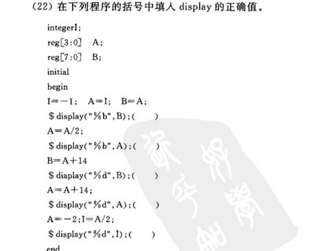

  这道题比较有意思,这里I和J是整型,输出I=-1没问题。-1也是整数,输出J=0也没问题
  这里A是3位寄存器变量,值为000,与-1相减,-1的补码为1111,所以A-1=000+1111,即1111,但这里A是3位的,所以取后三位,所以呢,A就为111即7.同理输出B为8.

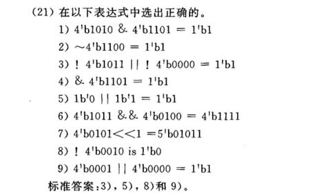

  这个题要注意位运算符和逻辑运算符的区别,像&是位运算符,&&是逻辑运算符。所以第一题是按位与,答案应该是4’b1000,第二题是按位取反,答案是4‘b0011,第三题是逻辑运算,4'b1011是逻辑1,前面一个非号,即左边是逻辑0,同理,右边是逻辑1,所以答案应该是1'b1,下面的题也都类似,这里就先不说了。
