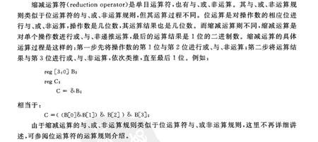

  4、运算符及表达式
  这里和C语言几乎一样,就不做过多解释了吧。就说一下位拼接运算符和位减运算符,这里C语言里面没有。
  直接看个例子就可以
