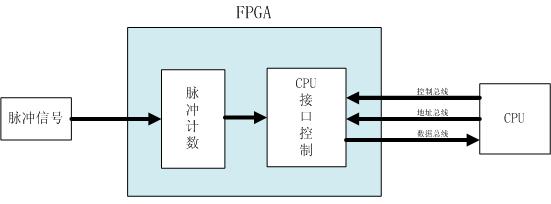

从这个模块要实现的功能说起吧,如图1所示,实现的功能其实很简单的,就是一个频率计,只不过FPGA除了脉冲采集进行计数外,还要响应CPU的控制。
图1 功能模块

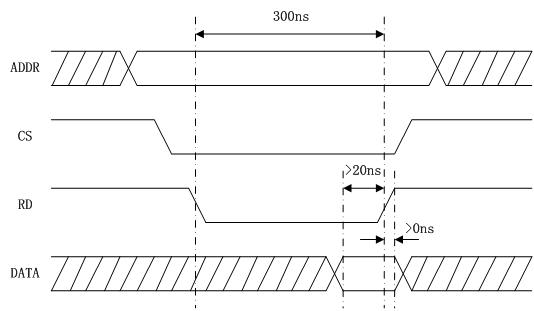

CPU的控制总线是指一个片选信号和一个读选通信号,当二者都有效时,FPGA需要对CPU的地址总线进行译码,然后把采样脉冲值送到CPU的数据总线上。
图2 CPU读时序

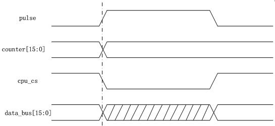

脉冲信号pulse和CPU读选通信号cpu_cs是异步信号,pulse什么时候出现上升沿和cpu_cs什么时候出现下降沿是不可控的。所以,如果它们很不幸的一起触发了,那么,结果可想而知。计数器counter[15:0]正在加一,这个自增的过程还在进行中,CPU数据总线data_bus[15:0]来读取counter[15:0],那么到底读取的值是自增之前的值还是自增之后的值呢?或者是其它的值呢?

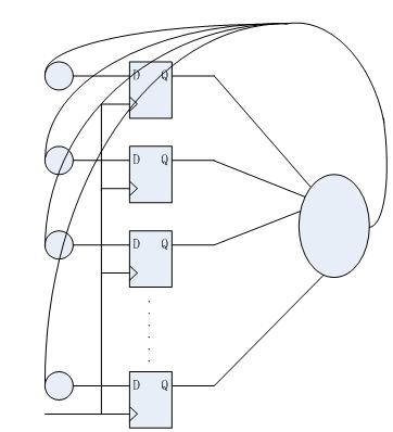

所示,它是一个计数器的近似模型。当计数器自增一的时候,如果最低位为0,那么自增的结果只会使最低位翻转;当最低位为1,那么自增一的后果除了使最低位翻转,还有可能使其它任何位翻转,比如4’b1111自增一的后果会使4个位都翻转。由于每个位之间从发生翻转到翻转完成都需要经过一段逻辑延时和走线延时,对于一个16位的计数器,要想使这16位寄存器的翻转时间一致,那是不可能做到的。所以,对于之前的设计中出现了如图3的冲突时,被读取的脉冲值很可能是完全错误的。
图4 计数器模型

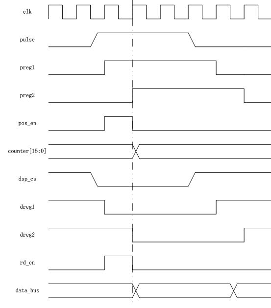

那么,这个设计该如果同步呢?实现的方案其实上一次提到FPGA与MCU通信的博文里已经给出了答案。它的设计思想可以如图5所示。图5先是使用脉冲检测法把脉冲信号与系统时钟信号clk同步,然后依然使用脉冲检测法得到一个系统时钟宽度的使能脉冲作为数据锁存信号,也将CPU的控制信号和系统时钟信号clk同步了。如此处理后,两个异步时钟域的信号就不存在任何读写冲突的情况了。
图5 同步处理
这里提出来的解决方案就是使用了脉冲检测法进行同步,还有一些其它的同步方式,譬如专用握手信号同步、异步FIFO等等。
