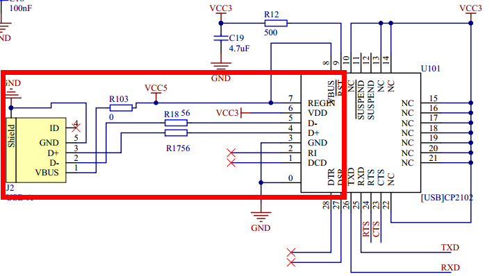

  nRF51822 是 cortex m0 内核, 其串口通信也和其他的cortex m0 内核的处理器相同。并且在官方代码里给出了 uart 的参数配置库函数代码,这样使用起来非常容易上手。硬件连接如下图所示:

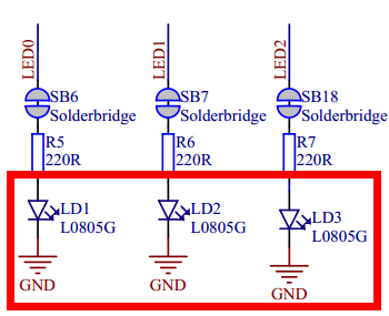

  1.LED灯的硬件部分

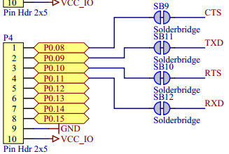

  2.串口的硬件部分
  如下图所示: 青云 QY-nRF51822 开发板上,通过高质量的芯片 CP2102 实现 usb 转串口,下面是 nrf51822的芯片串口管脚分配:
  管脚 P0.08 连接 CTS
  管脚 P0.09 连接 TXD
  管脚 P0.10 连接 RTS
  管脚 P0.11连接 RXD,

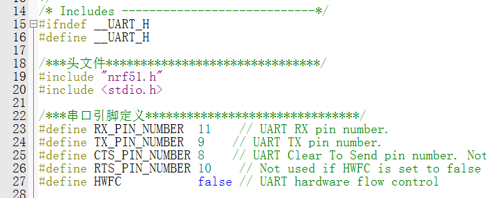

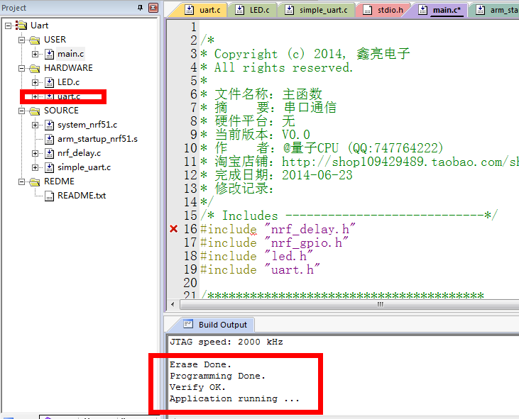

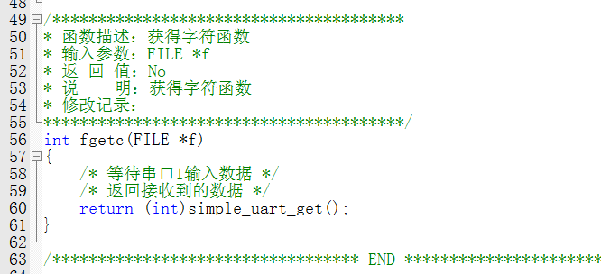

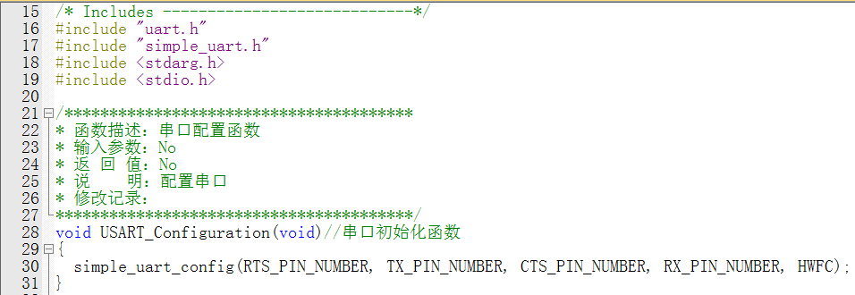

  1.有了前面一节的基础,那下面就比较简单了,我们只需要编写主函数和串口通信接口函数即可。
  2.主要包括下面3个文件:main.c、uart.c和uart.h。如下图所示

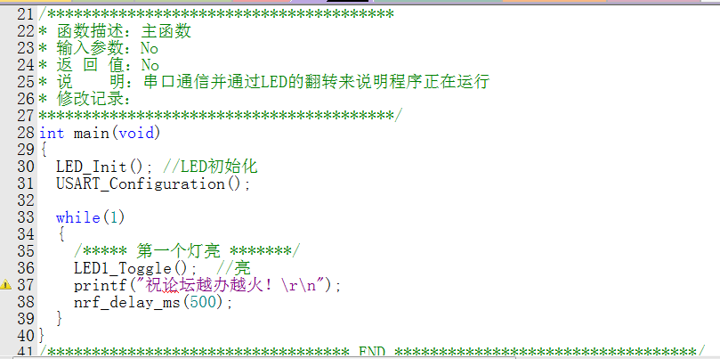

  3.主函数部分。如下图所示:

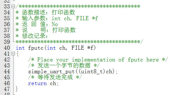

  4.串口通信驱动源文件。如下图所示:

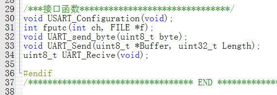

  5.串口通信驱动头文件。如下图所示:

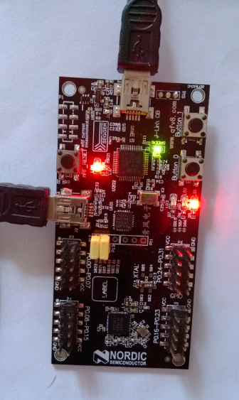

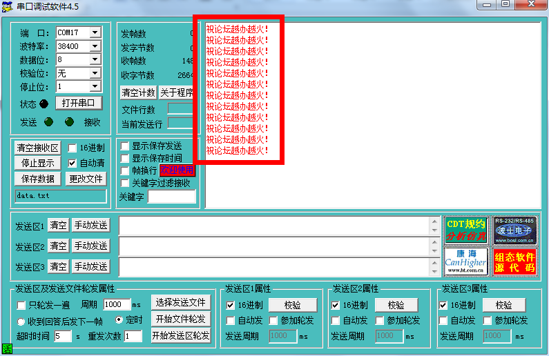

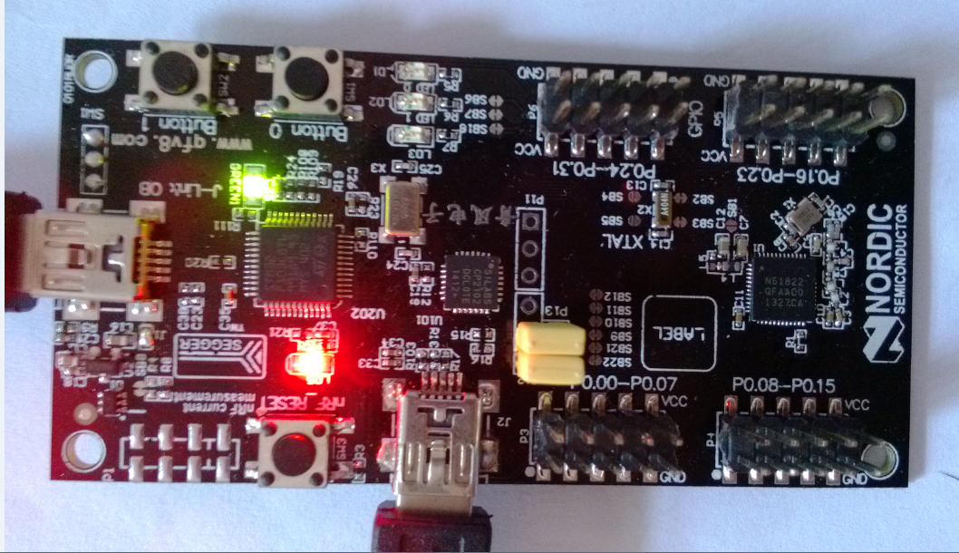

  四、效果展示
  下面是下载之后效果验证,LED灯进行翻转,串口通信显示正常。如下图所示:
