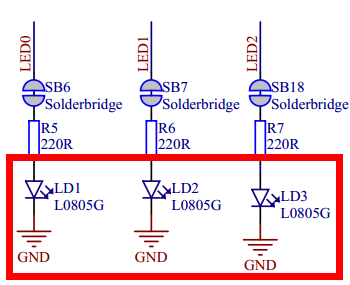

  二、硬件部分
  开发板那上面有三个用户可以使用的LED灯,如下图所示:

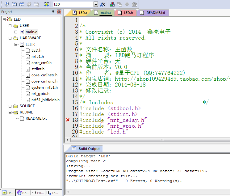

  1.有了前面一节的基础,那下面就比较简单了,我们只需要编写主函数和LED外围接口函数即可。
  2.主要包括下面3个文件:main.c、LED.c和LED.h。如下图所示

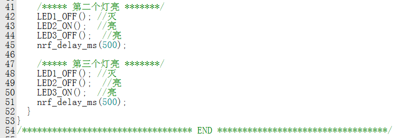

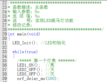

  3.主函数部分。如下图所示:

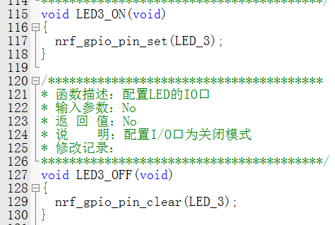

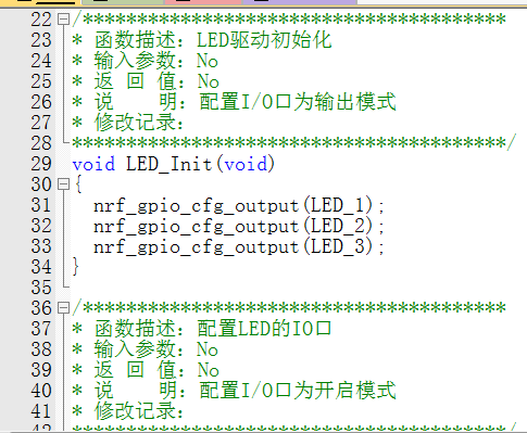

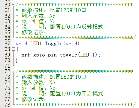

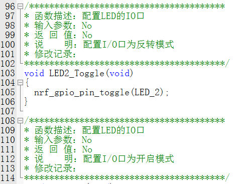

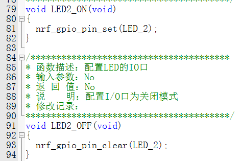

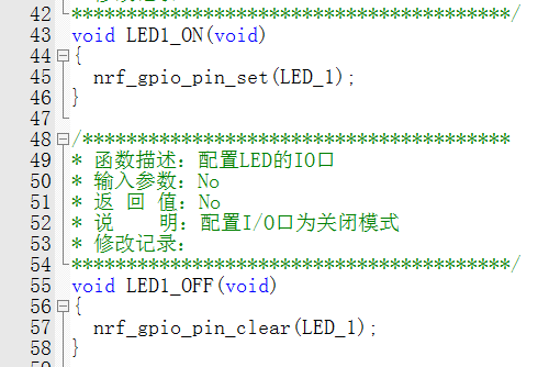

  4.LED灯驱动源文件。如下图所示:

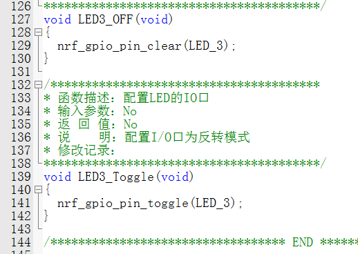

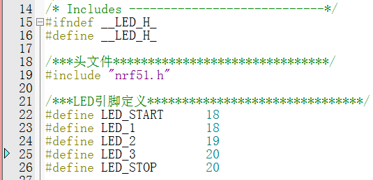

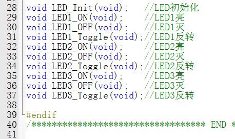

  5.LED灯驱动头文件。如下图所示:

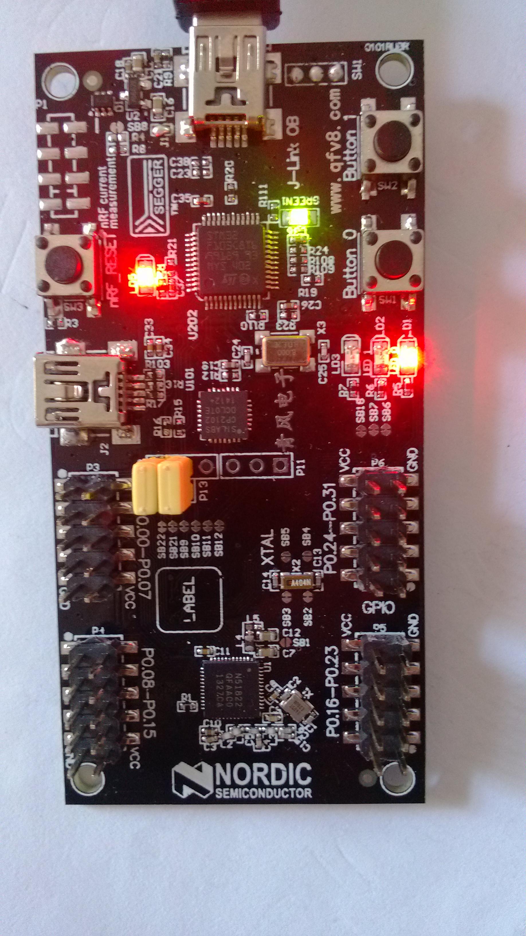

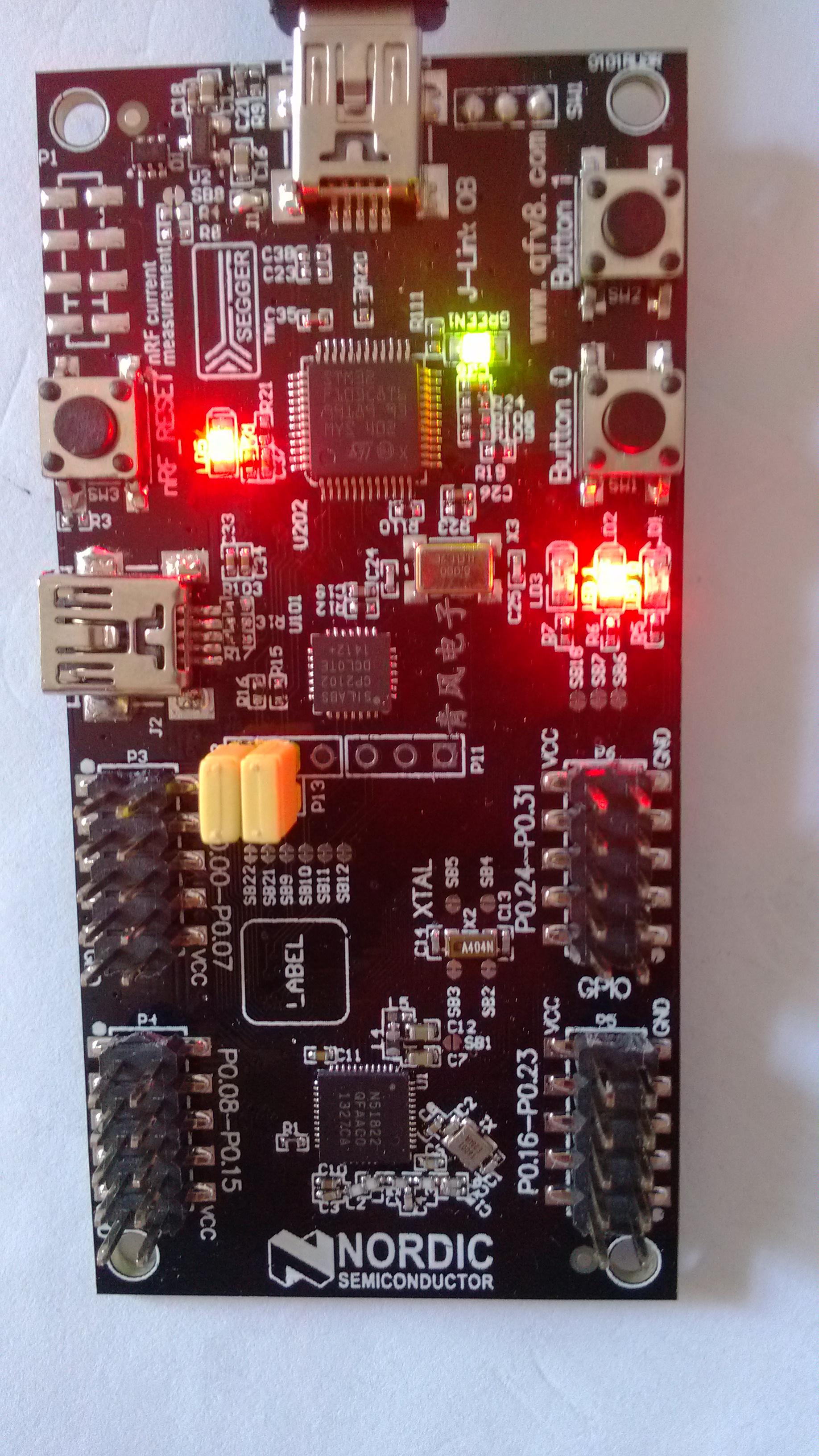

  四、效果展示

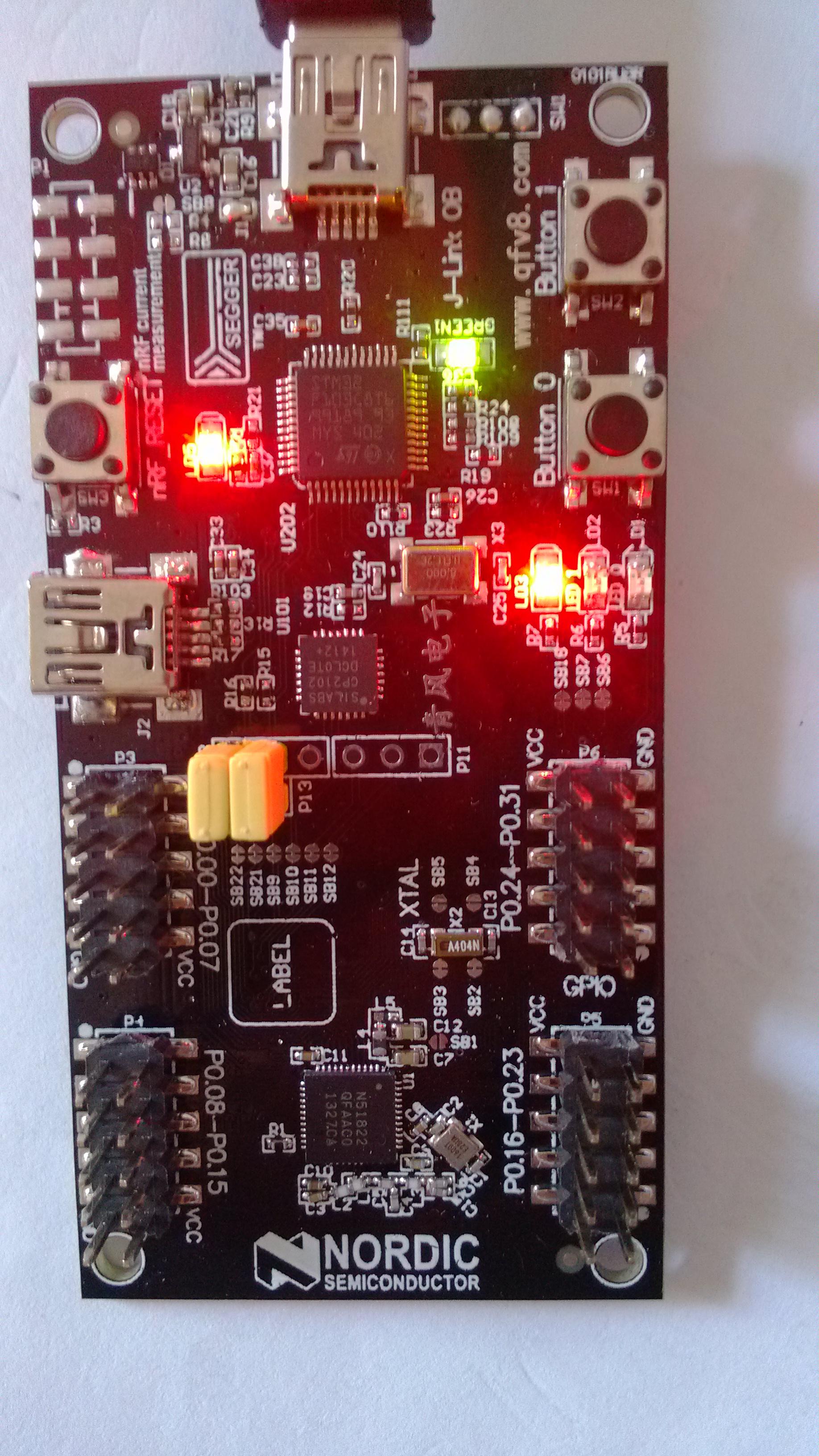

  下面是下载之后效果验证,跑马灯效果,LED三个灯依次亮灭。如下图所示:
