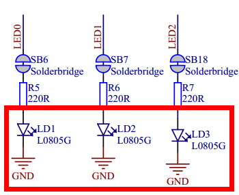

1.LED灯的硬件部分

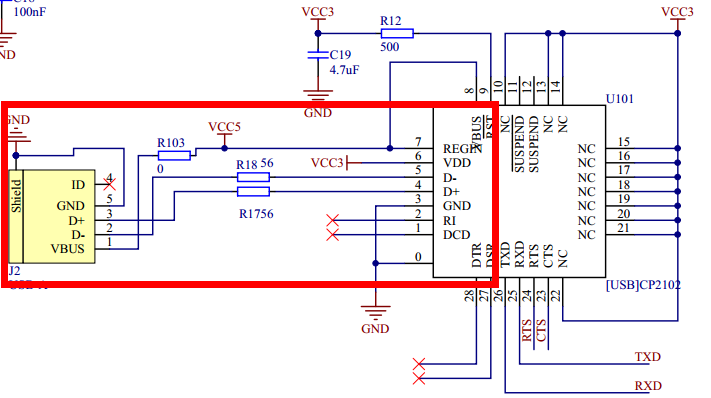

如下图所示: 青云 QY-nRF51822 开发板上,通过高质量的芯片 CP2102 实现 usb 转串口,下面是 nrf51822的芯片串口管脚分配:
管脚 P0.08 连接 CTS
管脚 P0.09 连接 TXD
管脚 P0.10 连接 RTS
管脚 P0.11连接 RXD,

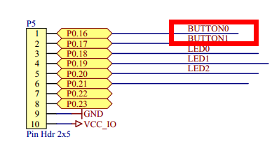

3.按键的硬件部分
如下图所示,用户按键有两个:Button0和Button1,按键扫描用到了Button0按键,主要是通过外部按键中断来控制LED3的翻转,当按下时,LED3亮,再按一次LED3灭。

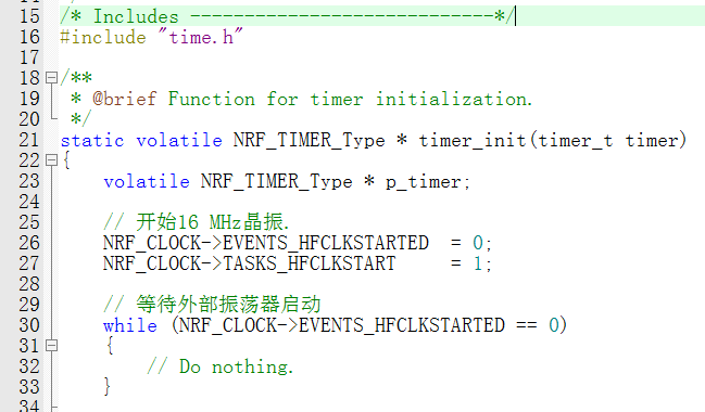

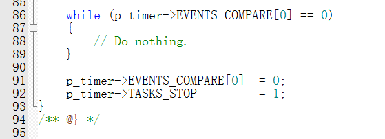

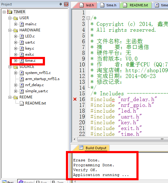

2.主要包括下面3个文件:main.c、time.c和time.h。如下图所示

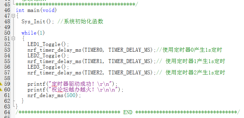

3.主函数部分。如下图所示:

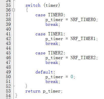

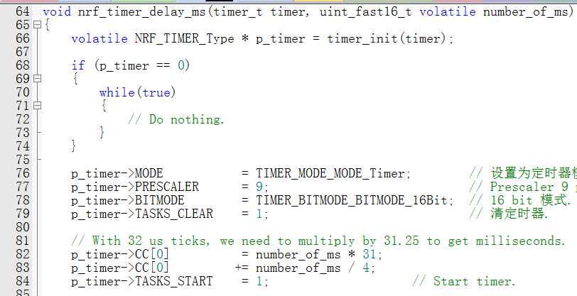

4.定时器中断源文件。如下图所示:

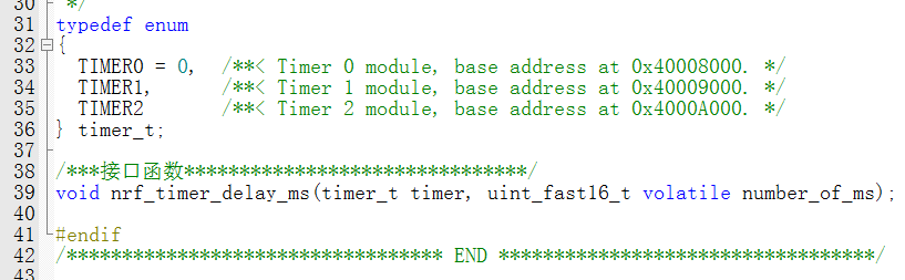

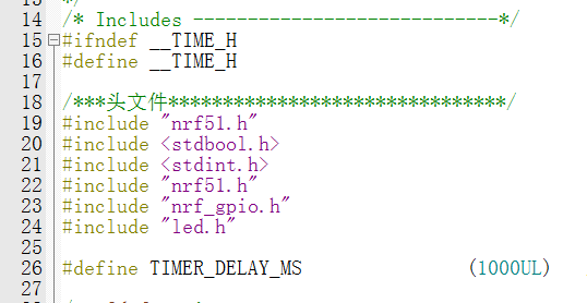

5.定时器中断驱动头文件。如下图所示:

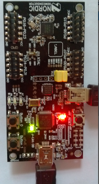

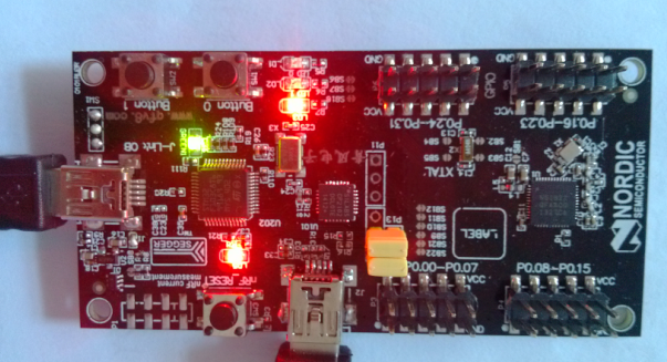

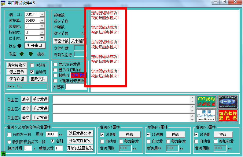

四、效果展示

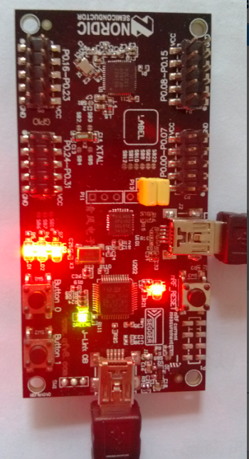

下面是下载之后效果验证,串口通信显示正常,LED1、LED2、LED3都是通过定时器来控制的,定时时间为1s。如下图所示:
