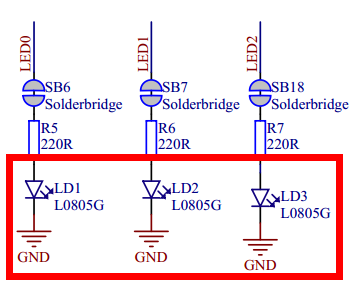

  1.LED灯的硬件部分

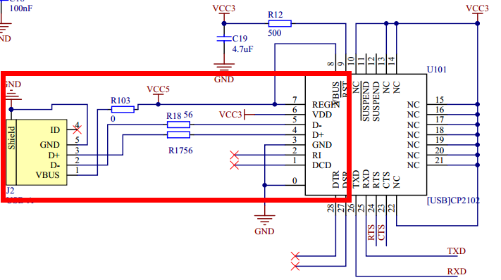

  2.串口的硬件部分
  如下图所示: 青云 QY-nRF51822 开发板上,通过高质量的芯片 CP2102 实现 usb 转串口,下面是 nrf51822的芯片串口管脚分配:
  管脚 P0.08 连接 CTS
  管脚 P0.09 连接 TXD
  管脚 P0.10 连接 RTS
  管脚 P0.11连接 RXD,

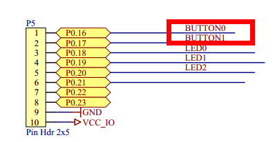

  3.按键的硬件部分
  如下图所示,用户按键有两个:Button0和Button1,按键扫描用到了Button0按键,主要是通过外部按键中断来控制LED3的翻转,当按下时,LED3亮,再按一次LED3灭。

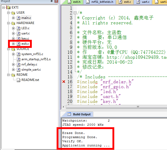

  2.主要包括下面3个文件:main.c、exit.c和exit.h。如下图所示

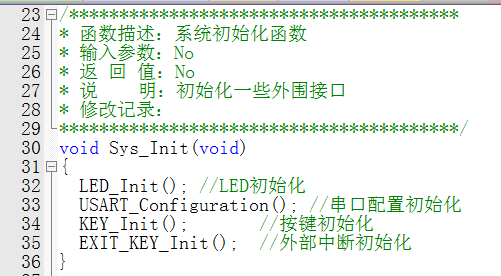

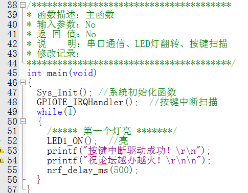

  3.主函数部分。如下图所示:

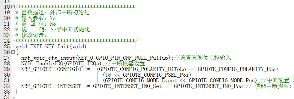

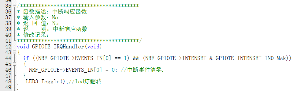

  4.外部中断源文件。如下图所示:

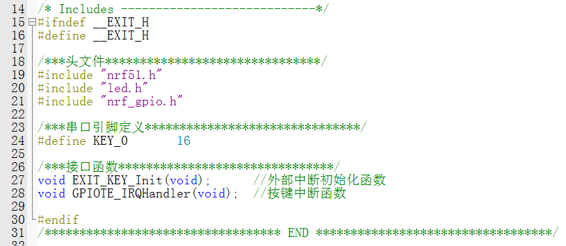

  5.外部中断驱动头文件。如下图所示:

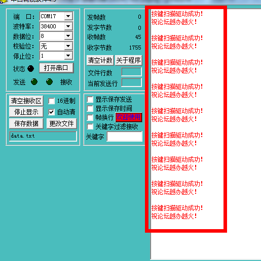

  四、效果展示

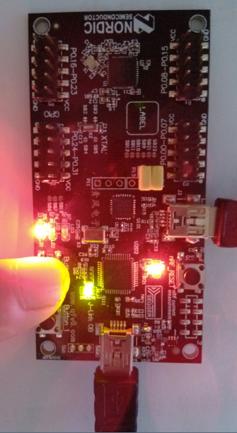

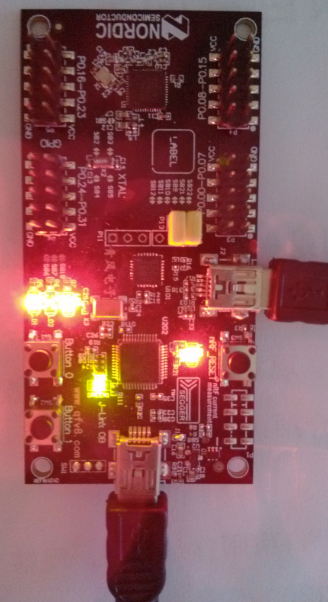

  下面是下载之后效果验证,LED灯进行翻转说明系统在运行,串口通信显示正常,按下Button0时LED3会亮,再按下Button0时LED3会灭。如下图所示:
