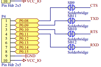

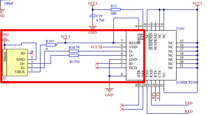

  2.串口的硬件部分
  如下图所示: 青云 QY-nRF51822 开发板上,通过高质量的芯片 CP2102 实现 usb 转串口,下面是 nrf51822的芯片串口管脚分配:
  管脚 P0.08 连接 CTS
  管脚 P0.09 连接 TXD
  管脚 P0.10 连接 RTS
  管脚 P0.11连接 RXD,

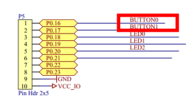

  3.按键的硬件部分
  如下图所示,用户按键有两个:Button0和Button1,按键扫描用到了Button0按键,主要是通过不断的进行扫描来判断是否有按键按下,如果有按键按下,则LED3点亮。

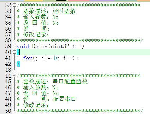

  1.有了前面一节的基础,那下面就比较简单了,我们只需要编写主函数和按键接口函数即可。

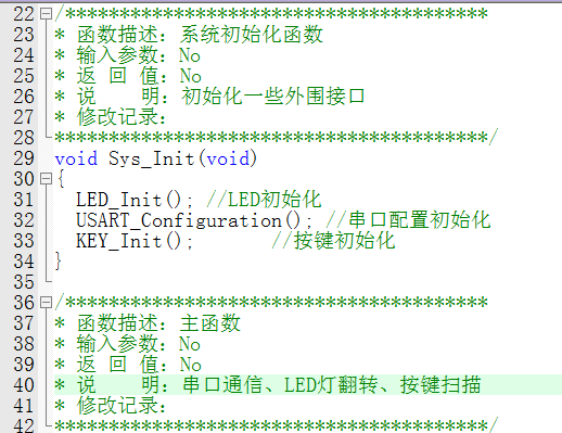

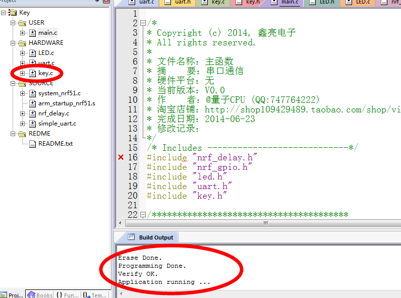

  2.主要包括下面3个文件:main.c、key.c和key.h。如下图所示

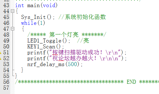

  3.主函数部分。如下图所示:
  4.按键驱动源文件。如下图所示:

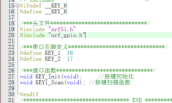

  5.按键驱动头文件。如下图所示:

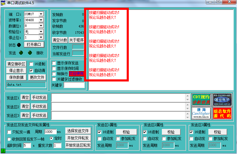

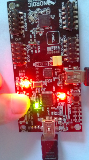

  下面是下载之后效果验证,LED灯进行翻转说明系统在运行,串口通信显示正常,按下Button0时LED3会亮,放手就会灭。如下图所示:
