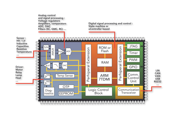

图1:若干功能集成在用I3T80工艺制造的单颗芯片。
图1举例说明了若干功能集成在用I3T80工艺制造的单颗芯片,包括传感器模拟接口(汽车应用最常见的要求之一)、电机和传动装置的高压驱动器和使用嵌入式16/32位ARM(tm)处理器内核的数字处理电路。对于低功率处理需求,也提供8位嵌入式R8051处理器。如图所示,AMIS可提供的其它‘标准’IP模块包括计时器、脉宽调制 (PWM) 功能、用于简化设备测试的JTAG、接口和包括CAN总线与LIN总线通信选项的通信收发器。最后应该指出的是,I3T技术含有内置保护功能,可保护专用集成电路不因过电压或电池错误连接而受到损坏。

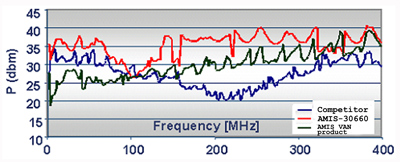

图2:AMIS-30660与其它竞争产品的电磁抗扰性能对比情况。
AMIS使用了这一混合信号技术和本文所描述的许多电磁兼容性合理设计方法来为汽车工业开发各种专用标准产品(ASSP),包括AMIS-41682标准速度、AMIS-42665和AMIS-30660高速CAN收发器。这些器件在CAN控制器和物理总线间提供了接口,在 12伏和24伏汽车及需要最大速率为1兆波特CAN通信的工业应用中可简化设计,并减少组件数量。例如,AMIS-30660完全符合ISO 11898-2标准,通过CAN控制器的发射和接收脚为CAN总线提供差分发信号能力。集成电路为设计师提供了3.3伏或5伏逻辑电平接口选择,从而确保兼容现有的应用和最新的低电压设计。精心匹配的输出信号将电磁发射减至最低,从而无需共模扼流圈;而接收器输入的大共模电压范围(±35伏)确保了高电磁敏感度(EMS)。图2显示了AMIS-30660与其它竞争产品的电磁抗扰性能对比情况。
