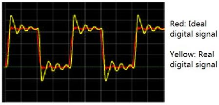

  要进行数字信号的分析,首要的原因是真实传输的高速数字信号已经远远不是教科书里理想的0/1电平。真实的数字信号传输过程中一定会有一些(甚至很严重的)失真和变形。如下图所示红色是我们期望的理想的数字信号波形,而黄色的则可能是真实的信号波形,可以看到信号上已经由于震荡(通常由于阻抗匹配不好)已经发生了较大变形。其实在高速的情况下这已经是比较好的信号波形了,很多时候信号的波形会比这个更加恶劣。

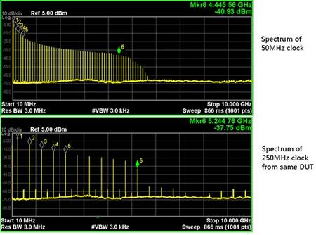

  但是对于真实的数字信号来说,其上升沿不是无限陡,因此其高次谐波的能量会受到限制。比如下图是用同一个时钟源分别产生的50Mhz和250MHz的时钟信号的频谱,我们可以看到虽然输出时钟频率不一样,但是信号的主要频谱能量都集中在5GHz以内,并不见得250MHz的频谱分布就一定比50MHz的大5倍。

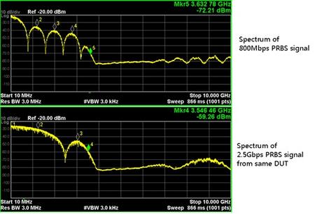

  对于真实的数据信号来说,其频谱会更加复杂一些。比如伪随机序列(PRBS)码流的频谱的包络是一个Sinc函数。下图是用同一个发射机分别产生的800Mbps和2.5Gbps的PRBS信号的频谱,我们可以看到虽然输出数据速率不一样,但是信号的主要频谱能量都集中在4GHz以内,也并不见得2.5Gbps信号的高频能量就比800Mbps的高很多。
  上面的两张图都是借助于频谱仪测量得到的。虽然现代的数字示波器都已经具备了数字FFT的功能可以帮助用户观察信号频谱,但是由于ADC位数和动态范围的限制,频谱仪仍然是对信号能量的频率分布进行分析的最准确的工具,所以数字工程师可以借助于频谱分析仪对被测数字信号的频谱分布进行分析。当没有频谱仪可用时,我们通常根据数字信号的上升时间去估算被测信号的频谱能量。
