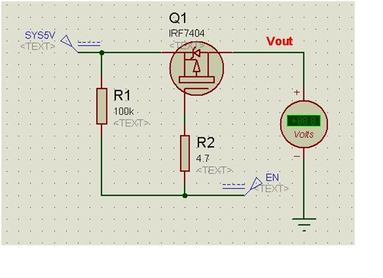

  在实际产品中经常用功率MOS管来做电源的开关,用来关闭电路的某一部分,从而减少能量的消耗。
  电路如下:
  在这里EN的电压为5V或是0V,在没有看仿真结果以前我想当然的认为,结果应该是EN = 0V ,Vout = oV;EN = 5V,Vout = 5V;
  可是仿真结果让我大吃一惊奇,结果是:
  EN = 0V ,Vout = 5V;EN = 5V,Vout = 4.96V;
  这样的结果让我百思不得其解,而且这样的电路在产品中应用了很多,一个问题也没有,理论上也没有问题,可是为什么仿真的结果会是这个样子。想了好几天,也和朋友讨论了很多次,可是还是没有得到正确的答案。直到我想到了一个问题,然后在电路后面加了一个5 Ohm的负载。加了负载后的结果是。
  EN = 0V ,Vout = oV;EN = 5V,Vout = 4.96V;
  和理论相符合。

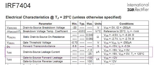

  为什么加了一个5 Ohm的电阻后会有这样的变化呢?请看下图我从IRF7404规格书中截取的一小部分。
  对,是漏电流搞的鬼,虽然漏电流很小,但电压表的阻抗很大,结果就让在没带负载的情况下让电压显示为5V.
  因此实际仿真中,需要接上一个电阻测电压,不能直接将地和引脚相连测电压.
