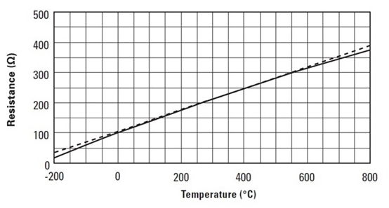

  当一边测量RTD的电阻一边改变它的温度时,响应几乎是线性的,表现得像一个电阻器。如图1所示,该RTD的电阻曲线并非完全呈线性,而是有几度的偏差(示出了一条用作参考的直线)—— 但却是高度可预测并可复验的。为了对这种轻微的非线性进行补偿,大多数设计人员都会对测得的电阻值进行数字化处理,并使用微控制器内的查找表以便应用校正因子。这种宽温度范围(大约-250℃至+750℃)内的可复验性和稳定性使RTD在高精度应用(包括在管道和大容器内测量液体或气体的温度)中极为有用。
  图1:RTD的电阻与温度
  用来处理RTD模拟信号的电路的复杂度基本上根据应用而变化。放大器和模数转换器(ADC)等组件(这些组件会产生它们自己的误差)是不可或缺的。只有当测量必要时才给传感器供电 —— 通过该方法您也可实现低功耗运行,但这会使该电路复杂得多。而且,使传感器通电所需的功率还会提高其内部的温度,从而影响测量准确度。仅仅几毫安的电流,这种自加热效应就会产生温度误差(这些误差是可纠正的,但需要进一步的斟酌考量)。另外,请谨记:线绕式铂RTD或薄膜RTD的成本可能相当高,尤其当与IC传感器的成本进行比较时。

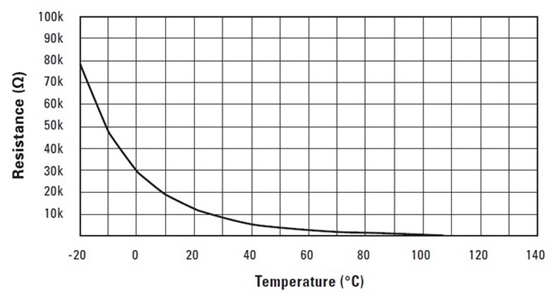

  热敏电阻器是另一种类型的电阻式传感器。有多种多样可用的热敏电阻器,从物美价廉的产品到高精度产品,不一而足。低成本、低精度的热敏电阻器可执行简单的测量或阈值检测功能 —— 这类电阻器需多个组件(如比较器、参考和分立式电阻器),但非常便宜,并具有非线性的电阻-温度属性,如图2所示。如果您需要测量宽范围的温度,您将需进行大量的线性化处理工作。对几个温度点进行校准可能是必要的。为实现更高的精度,可用更昂贵且公差更紧的热敏电阻阵列来帮助解决这种非线性难题,但这种阵列通常比单个热敏电阻器灵敏度低。
  图2:热敏电阻器的电阻与温度
  因为多跳变点系统增加了复杂度和成本,所以低成本热敏电阻器一般仅用于具有最少功能要求的应用,包括烤面包器、咖啡机、电冰箱和吹风机。此外,热敏电阻器还会遭受自加热问题的困扰(通常在较高温度下,此时它们的电阻较低)。和RTD的情况一样,尚未发现不能在低电源电压下使用热敏电阻器的根本原因 —— 但请记住,满量程输出越低,它根据模数转换器(ADC)特性直接转化成的系统灵敏度越低。小功率应用还需要提高电路复杂度,以便能对噪声引起的误差非常敏感。热敏电阻器可在-100°C至+500°C的温度范围内运行,虽然大多数热敏电阻器的额定最高工作温度范围是+100°C至+150°C。
