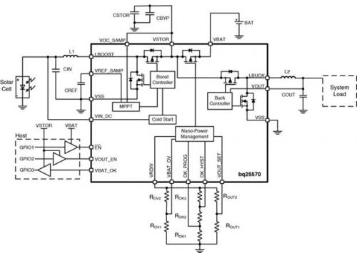

  图3展示了这样一个系统[2]的实现例子。在这个例子中,最大功率点追踪(MPPT)是基于MPPT电压和光伏源开路电压的比值来实现的。这种MPPT实现方案可最大限度地降低能耗,同时执行MPPT功能。这个例子还集成了能量存储功能。由于储能元件的使用寿命非常重要,因此务必注意不要使该元件过度充放电。在这个例子中,为最小和最大存储电压设置了电平。
  图3. 适用于无线传感器的能量管理
  为了把所储存的能量水平通知给系统,设计人员可从外部,主要指的是能给出该通知、VBAT_OK的地方,配置电压电平。降压型调节器也被集成到解决方案,以便为系统负载供电。这个完整的系统只有500nA的典型静态电流,即使在低电流时也能实现高效率。例如,输入电流为500mV且充电电流为100uA时,升压型转换器的效率可大于70%。

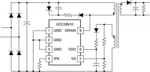

  这些家电原来只在有任务要执行时才开启,现在需要始终保持开启状态,或者至少一些功能必须始终保持开启状态。为了给这些一直处于开启状态的功能有效供电。这种新要求增加了电源设计人员的任务。由于这些设备需要较大的功率来完成其任务,因此在大多数情况下它们被连接到电网,这样就不再需要进行能量收集。然而,因为它们一直处于开启状态,所以静态功耗和效率对新连接功能而言至关重要。很多时候,这些连接功能是以无线方式执行的,并且与本地网络进行通信。这将功率水平要求设置得低于10W。用AC/DC反激式解决方案一般可达到这种低功率水平。有许多集成的反激式解决方案可供选择,但这种特殊的应用有其自己的要求。图4展示了这样一个电源解决方案的例子,以满足连接到IoT的需要。
  图4. 适用于家电连接的低功耗AC/DC解决方案
  图4的反激式例子有几个主要特性。首先是它具有非常低的待机功耗,小于30mW。由于连接必须始终处于准备就绪状态,即使家电处于空闲状态。所以,低功耗就尤为重要。另一个方面是低电磁干扰(EMI),因为该设备很多时候将为无线通信电路供电。在这个例子中,控制器采用谷值开关和频率抖动来帮助减少EMI。
  另一个方面是电源解决方案的尺寸。尺寸本身通常不是问题,关键看尺寸如何影响最终成本。IoT是一项振奋人心的技术,能让洗衣机告诉您衣服已洗好待烘干,或让冰箱通过发送到您手机上的信息告诉您门没关好,但消费者却不想花不必要的钱。因此该解决方案需要最大限度地降低电源解决方案的成本。可实现这一目的一种方法是减小尺寸。通过以较高的频率运行,在这种情况下频率是115kHz,可实现尺寸的缩减。

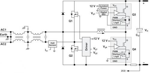

  无线网络堪称能量“贪吃鬼”,是IoT最令人关注的挑战之一有很多正在进行的电源设计开发工作可帮助解决这个问题。从包络跟踪功率放大器到数字射频(RF)功率放大器,一切皆为基站研究和开发,这样的例子的确不胜枚举。鉴于许多基站由电网供电,因此有机会使那种前端功率因数控制(PFC)电源更高效。图5展示了一种这样的方法。这是无桥PFC的功率级。通过除去二极管桥,可使该系统效率更高。有许多不同的无桥PFC拓扑结构,但我们将聚焦连续导通模式(CCM)推拉输出电路的版本。
  图5. 推拉输出电路无桥PFC
  这种拓扑结构带来的好处是减少了组件数量和并消除了桥接损耗。通过利用氮化镓(GaN)开关设备,我们能进一步提高效率。这些器件(Q3和Q4)可提供更低的栅极损耗,从而允许更高频率的运行。其它寄生损耗(如Coss)也更低。此外,不存在本征体二极管,所以反向恢复损耗最小。Q1和Q2在线路频率下被切换,并且它们可以是硅金属氧化物半导体场效应晶体管(MOSFET),比单用二极管能减少的损耗更多。
