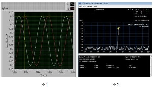

  由矢量信号收发器(VST)所产生的单音信号,其频率与载波有500 kHz的偏差,IQ信号产生速率为120 MS/s,输出功率约为-20 dBm。该信号经由RF IN口反馈输入至VST设备,其I/Q电平测量结果如下图1所示,功率测量结果如图2所示。
  根据I/Q电平测量结果,信号功率可以由如下公式计算得:
  I = Vpk * cos(theta(t)) = 0.03 * cos(theta(t))
  Vpk = 0.03 V
  Vrms = Vpk / sqrt(2) = 0.03 / sqrt(2) = 0.021213 V
  Power = Vrms2 / Z = 4.5 * 10-4 / 50 = 9 uW
  PowerdBm = 10 * log(Power) + 30 = -20.45 dBm
  根据以上转换等式,我们可以发现信号功率的时域测量结果与频域的计算结果基本一致。

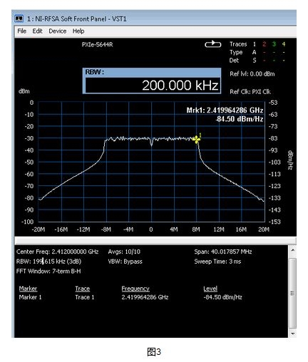

  使用矢量信号收发器(VST)捕获到的频谱测量结果如图3。在标记1处的功率谱密度为-84.50 dBm/Hz。
  在200 kHz的分辨率带宽下,信号功率可由如下公式计算而得:
  PdBm = PSDdBm/Hz + 10 * log(BWHz) = -84.50 + 10 * log(2 * 105) = -31.4 dBm
