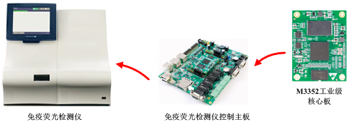

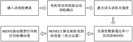

免疫荧光检测仪根据荧光免疫分析原理,通过快速定量检测CRP(全程C-反应蛋白)以确定抗原或抗体的性质指导临床用药,检测流程如图1所示。
  图1 荧光检测流程

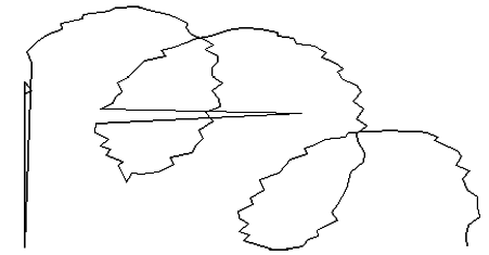

      2. 触摸屏“飞点”严重,频繁操作失误
      检测仪采用5.6寸四线电阻式触摸屏,在操作过程中“飞点”现象严重,导致频繁误操作并影响用户体验。通过触摸屏绘线,可发现明显的“毛刺”与“波浪”,如图2所示。
    图2 触摸屏操作绘线

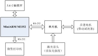

      1.2 方案推荐
      针对客户的功能需求与设计难点,ZLG致远电子推荐采用M3352工控核心板,协助客户快速完成产品开发,项目框图如图3所示。
      图3 项目框图

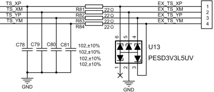

      2. 触摸屏硬件滤波配合软件驱动去除“飞点”
      四线电阻触摸屏接口电路如图4所示,为防止触摸屏受干扰而出现较大识别误差,加入了低通滤波电路;需注意电容 C78~C81选型,容值不能超过0.01μF,否则触摸屏反映迟钝或无法正常识别,建议取值1nF。
      图4 触摸屏电路

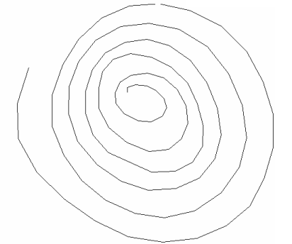

      除硬件滤波外,触摸屏驱动需增加去除“飞点”的算法处理,最终的触摸屏实现效果如图5所示,绘线已十分平滑。
      图5 触摸屏绘线

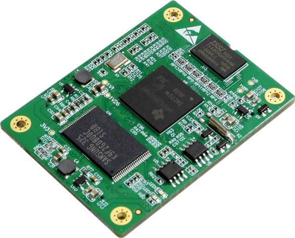

      1.3 推荐产品
      图6 M3352核心板
      M3352核心板,静电、浪涌、脉冲抗干扰设计符合工业4级;
      主要功能特点:
  •    TI Cortex-A8 AM3352处理器,800MHz主频
  •   支持WinCE与嵌入式Linux操作系统
  •    6 路UART接口
  •    2 路CAN接口
  •    2 路高速 USB OTG(内置PHY,480Mbps)
  •    2路以太网(其中1路为千兆MAC)
  •    机械尺寸 60mmx45mm
  •    工作温度-40℃ ~+85℃
