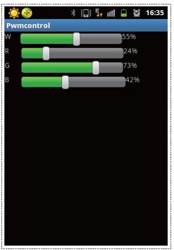

  6.1 手机端界面
  如图3所示,其中W调节白光,从0到100R、B、G共有100万种组合,每一种组合对应一种颜色,通过改变RBG的组合,从而调节LED的颜色。

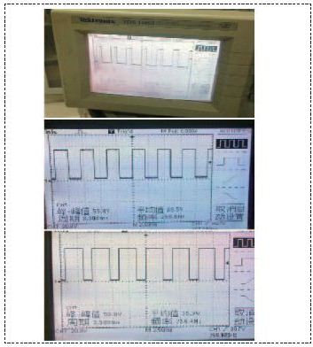

  6.2 PWM波输出效果
  如图4所示,这是其中一路PWM波的控制信号,通过手机端控制其占空比,用示波器测出其波形。

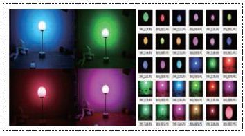

  6.3 实际调光调色效果
  选择几种组合调色效果如图5所示。
