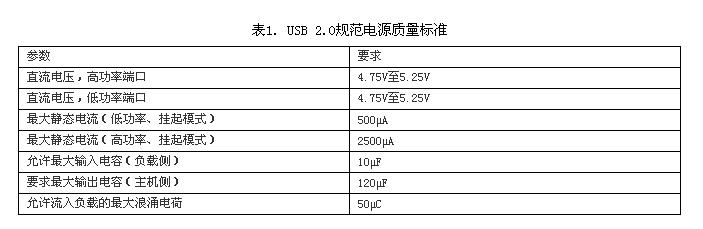

USB2.0规范非常全面,规定了电源的质量、连接器构造、电缆材质、容许的电压跌落以及浪涌电流等。低电流和大电流端口具有不同的电源指标。这主要是由主机和负载间的连接器和电缆上的电压跌落决定的,并包括由USB供电的集线器上产生的电压跌落。包括计算机或者自供电USB集线器在内的主机,都具有大电流端口,可提供最大500mA的电流。无源、总线供电的USB集线器具有低电流端口。表1列出了USB大电流和低电流端口上游端 (电源) 引脚允许的电压容限。

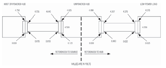

在符合USB2.0规范的主机中,大功率端口的上游端具有120μF、低ESR电容。所连接的USB设备的输入电容限制在10μF以内,在最初的负载连接阶段,允许负载从主机 (或自供电集线器) 吸取的最大电荷数为50μC。这样一来,当新设备连接至USB端口时,上游端口的瞬态电压跌落小于0.5V。如果负载正常工作时需要更大的输入电容,则必须提供浪涌电流限制器,以保证对更大的电容充电时电流不会超过100mA。当USB端口带有一个总线供电的USB集线器,集线器上接了低功耗设备时,USB口上允许的直流电压跌落如图1所示。大功率负载与总线供电的集线器连接时,电压跌落将超过图1给出的指标,并会引起总线过载。
            图1  主机至低功率负载的电压跌落大于图中给出的允许直流电压跌落时,会引起总线过载

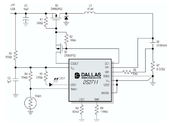

图2所示电路是用于单节NiMH电池充电的开关模式降压型调节器。它采用DS2712充电控制器调节充电电流和终止充电。充电控制器监视温度、电池电压和电池电流。如果温度超过+45ºC或者低于0ºC,控制器不会对电池充电。如图2所示,Q1是降压型充电器的开关功率晶体管;L1是滤波电感;D1是续流或整流二极管。输入电容C1为10μF、超低ESR的陶瓷滤波电容。用钽电容或者其它电解电容替代C1会使充电器的性能降低。R7是电流调节器检测放大器的检流电阻。DS2712的基准电压为0.125V,并具有24mV滞回。通过CSOUT提供闭环、开关模式电流控制。充电控制引脚CC1将Q2的栅极拉低时,使能Q1的栅极驱动。Q1和Q2均为低Vt (栅-源门限电压) 的pMOSFET。CC1和CSOUT均为低电平时,Q2的漏-源电压将稍大于Vt。该电压以及CSOUT的正向压降构成了Q1的栅极开关电压。
CC1为低电平时,启动电流闭环控制。图3所示为启动开关时的波形。上方波形是0.125检流电阻两端的电压,下方波形是Q1漏极至GND的电压。开始时,当Q1打开 (CC1和CSOUT均为低电平) 时,电感电流向上爬升。当电流增大到使检流电阻两端的电压达到0.125V时,CSOUT变为高电平,开关关断。此后,电感电流开始下降,直到检流电阻两端的电压达到约0.1V,CSOUT又变为低电平。只要CC1为低电平,该过程将一直持续。
DS2712的内部状态机控制着CC1的工作。充电开始时,DS2712先对电池进行状态测试,以确保电池电压在1.0V至1.65V之间,并确认温度在0ºC至+45ºC之间。如果电压低于1.0V,DS2712将以0.125的占空比拉低CC1,对电池缓慢充电,以防损坏电池。一旦电池电压超过1.0V后,状态机转为快充模式。快充时占空比为31/32,即大约97%。“跳过”的间隙内进行电池阻抗测试,以确保不会对错误放入充电器的高阻抗电池(例如碱性电池)进行充电。检测到-2mV的-ΔV后,快充结束。如果未检测到-ΔV,将持续快充,直到快充定时器超时,或检测到过温或者过压故障状态 (包括阻抗不合格) 为止。快充完成 (由于-∆V或快充定时器超时) 后,DS2712进入定时补足充电模式,占空比为12.5%,持续时间为所设快充定时的一半。补足充电完成后,充电器进入维持模式,占空比为1/64,直到电池被拿走或重新上电。
                                       图2  USB端口对单节NiMH电池快速充电的原理图

采用图2所示充电器和大功率USB端口对2100mAh NiMH电池充电时,快充时间为2小时多一点,大约3个小时完成包括补足充电在内的全部充电过程。从端口吸取的电流为420mA。如果需要与主机进行枚举过程,并需要大电流使能操作,可在R9和地之间串联一个开漏极nMOSFET。如果MOSFET关断,则TMR浮空,DS2712进入挂起状态。
