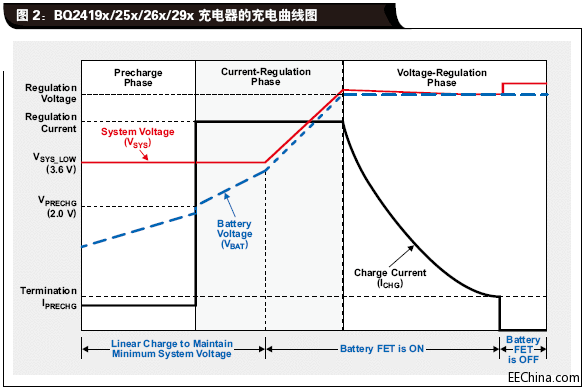

如图 2 所示,充电器根据电池电压在三个主要运行阶段工作:
低电池电压表明电池深度放电。因此电池必须先以小电流充电,直至电池电压达到阀值 VPRECHG。这个阶段称为预充电阶段。
一旦电池电压增大到某个阀值 (VPRECHG),就可以用前面介绍的最大电流充电。该电流通过调节环路保持,称之为稳流/恒流阶段。
当电池电压增大到设定的稳定电压且充电电流已经下降,电池即处于满充状态。在充电电流不断下降的同时,充电器工作在稳压/恒压阶段。锂离子(Li-Ion) 电池的典型稳压为 4.2V。
要以最快速度完成充电,充电器必须能够提供已为其设定的最大电流,直至 VBAT = 4.2V。

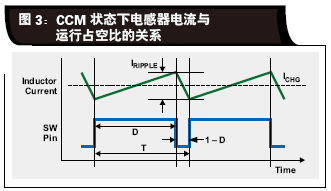

VBUS_MIN 阀值是支持目标最大充电电流及保持占空比低于降压转换器最大占空比所需的最低 BUS 引脚电压-。图 3 显示了工作在连续导通模式 (CCM) 的降压转换器的电感器电流和开关节点电压。VBUS 可借助电感器的纹波电流计算,按如下方式推导得到。
在电感器的电流上升沿:
在电感器的电流下降沿:
由于纹波电流相同,则可得到 VBUS 公式。
等式 4 可以用一些假定条件加以简化:
. 在 L=2.2μH 时,96% 占空比下纹波电流小于 300mA 。(该电流为平均电流。)在最大占空比为 96% 时,(1-D)/D 与等式中第二项相比仅为 4.2%。因此第三项可忽略。
VBUS_MIN 阀值是最大占空比下的 VBUS 电压。

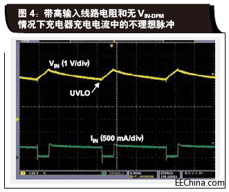

在无 VIN-DPM 功能下运行的情况
图 4 是充电器在没有得到 VIN-DPM 功能保护时的运行情况。随着系统负载电流和电池充电电流增大,输入电流也随之增大。因此电源内阻上的压差增大。充电器输入引脚上的电压低于电源提供的额定输出电压。此外电源(电压源)在能提供的电流大小上受额定值的约束。当负载电流大到维持充电电流和负载电流之和的输入电流超过电源的电流供应能力时,输入电压-就会下降,原因是输入电容器因所需的高电流放电。当输入电压降至欠压阀值时,充电器就会关闭。在关闭这段时间内,输入电压会随着输入电容器充电而恢复。一旦输入电压达到 UVLO,充电会再度开始。充电器开启后会重复这个过程,导致充电电流中出现不理想的开关脉冲。

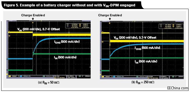

适配器通常能够提供 100mA 到数安培的电流,而最新的 USB 端口能够提供高达 1.5A 乃至更大的电流。在使用具备 VIN-DPM 功能的充电器时,便携式设备制造商能针对有特定输出功率限制(电流限制等)的适配器和USB 端口优化充电器。VIN-DPM 允许使用其它较低成本的适配器、USB 端口和/或线缆。例如,如果智能电话的充电器具备 VIN-DPM 功能,就可以在不造成端口电压陡降的情况下,使用低成本高阻USB 充电线缆从 1.5A USB 端口获得最大充电功率。图 5 显示了电源的两种不同输入电阻给 IC 造成的影响。评估电路可以是bq24192 、bq24250、bq24260 或 bq24295 等电池充电器,配置为 1.5A 输入电流限值、2.0A 充电电流和4.76V VIN-DPM 阀值。
在两种情况下,充电均持续进行,适配器未发生损坏。但是,在图 5(b) 中,VIN-DPM 电路为应对串联电阻上的压差降低了输入电流限值。随着输入电流的降低,充电器会首先降低充电电流,然后降低系统负载电流。-
