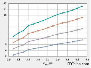

目前大多数智能手机适配器都标定为 5 至 10W 的最大输出功率。图 1 是不同充电电流等级所需的 USB端口或适配器输入电源。对于 1.5A 的充电电流来说,随着电池电压从 3V 上升到最高电压,所需电源可从 3W 线性上升至 5W。对于 3A 充电速率而言,整个充电周期,输入需要提供高达 12W 的电源。在这种情况下,根据电池充电状态不同,5W 或 10W 适配器可能会毁坏,进而导致系统崩溃。为了避免这种情况发生,充电器要具有某些类型的保护功能来降低输入供电。

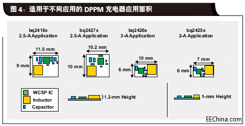

TI 等厂商正在积极推进包络创新,通过在不影响器件性能的情况下缩减 BOM 成本与电路板尺寸来满足市场要求。例如,bq24250 是一款高度集成的单体锂离子电池充电器及系统电源路径管理 IC,主要面向采用高容量电池的空间有限型便携式应用。图 4 是提供实际应用面积尺寸的各种器件。举例来说,bq2425x 系列充电器支持高达 2A 的充电电流、经济型 BOM 以及 42 平方毫米的应用面积。

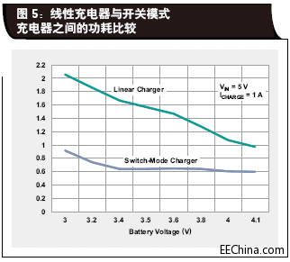

在更高功率应用中比较线性充电器与开关模式充电器的功耗时,线性充电器处于劣势,因为功率消耗可能非常高,对于较低电池电压而言尤其如此。这是因为线性充电器采用线性稳压器进行功率转换。另一方面,开关模式充电在整个电池电压范围内的效率要高得多,可产生较低的功率耗散。图 5 是线性充电器与开关模式充电器之间的功耗对比。

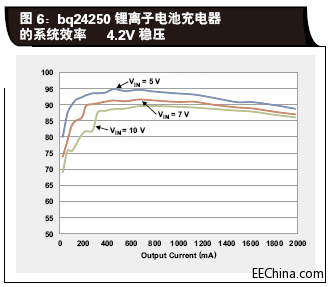

改善电路板上的充电器散热性能,选择开关模式充电器而不选择线性充电器是符合逻辑的。降低开关充电器内部集成型 FET 的 RDS(on) 有助于提高大电流下的充电器效率。这是因为大电流情况下大多数开关充电器功耗都是由 FET 的 RDS(on) 造成的。bq24250锂离子电池充电器集成了功率 FET 与低 RDS(on)。内部高侧及低侧 MOSFET 的额定电阻分别仅为100m Ω。这有助于降低从输入到系统输出的功耗。FET 切换至电池的 RDS(on) 仅为 20mΩ,这也有助于降低充放电期间的损耗。图6 提供的bq24250 系统效率数据可高达 95%。

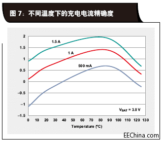

高功率便携式电子设备的一个主要问题是电池使用寿命周期。电池容量随时间推移的降低可缩短运行时间,严重影响用户体验。延长电池使用寿命周期的一个主要方法是降低充放电过程中的应力。锂离子电池对电池组上过流或过压产生的应力非常敏感。bq24250 等电池充电器 IC 可调节电池电压,支持±0.5% 的室温误差精度。对充电电流而言,该 IC 可在 0 至 125 摄氏度的温度范围内针对高达 2A 的充电电流提供±0.75% 误差精度。这种高精度有助于设计人员根据应用需求精确编程电压与电流等级。有了这些精确的充电参数,电池就可在不影响电池使用寿命周期的情况下更积极地充电。这可在维护安全充电解决方案的同时,缩短充电时间。
图 7 是 0 至 126 摄氏度温度范围的 3 种充电电流准确度。对于高达 1.5A 的充电电流而言,产品说明书中显示的误差精度不超过 2%(典型值)。

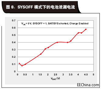

在预售发货存储过程中,电池需要与系统其它部分断开,以免耗尽电池电量。bq24250 电池充电器具有SYSOFF 模式,其可通过设置来关闭电池 FET,断开电池与系统的连接。在使用 SYSOFF 模式时,电池到IC 的泄漏电流将降低至 1μA 以下(图 8)。设计人员可对系统进行编程,在终端客户将电源插入充电器时自动退出 SYSOFF 模式。
