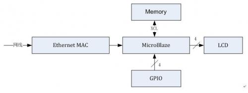

      要显示的内容通过TCP/IP进行传输与更新,没有了距离的限制,可以在远程实现更新。需要更新的LCD显示内容共有四部分组成,在一段时间内LCD只能显示其中的一个部分,并循环进行显示。由Nexys3开发板上的四个按键控制跳转。Nexys3 FPGA开发板通过RJ45口接收到信号后,PHY模块对IP包进行拆分,恢复成原始信号。由 MicroBlaze 软核存入Cellular RAM中,并按照顺序在LCD上进行分段显示。当MicroBlaze 检测到有按键按下时,MicroBlaze软核处理器响应中断,并进行中断处理,显示相应按键对应的部分信息,一段时间后,返回中断前的状态。
      图2 基本图

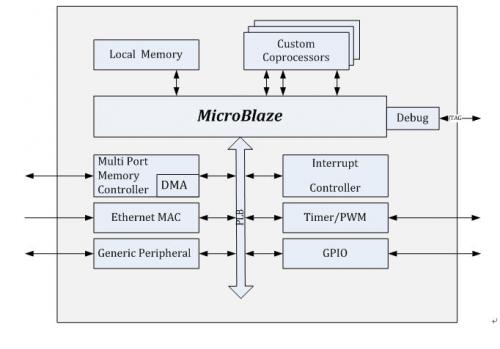

      (2)MicroBlaze结构图
      图3 MicroBlaze软核结构图
      Ethernet MAC 接收计算机发送的数据后拆分IP包,然后送入MicroBlaze处理,由MultriProt Memory Controller控制存入 Local Memory中,然后按照顺序进行循环显示,显示时间由 Timer/PWM控制,当有按键按下时,通过GPIO传送入MicroBlaze软核,由 Interrupt Controller 控制进行中断,将当前信息存入堆栈,后跳转到按键指定处进行显示Timer/PWM控制显示一段时间后,返回中断前的状态继续正常循环显示.Customer Coprosser协助 MicroBlaze处理数据.

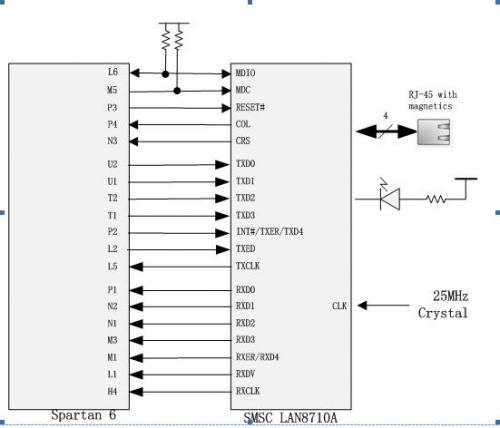

      (4)以太网模块图
      图4 以太网结构图
      Nexys3基本系统生成器(BSB)支持包自动生成一个测试应用程序的以太网MAC。ISE的设计可以使用IP内核发生器用向导来创建一个以太网MAC控制器IP核。如果COL此信号置位时表示碰撞条件的检测MLL模式。在MLL模式中:
      1.传输数据时的控制信号为TXCLK,当TXCLK为上升沿时控制器同步传输数据,TXEN为高电平时表明此时控制器传输的数据是有效的,若TXER为高电平时,说明传输检测到错误。
      2.接受数据时,在RXCLK为上升沿时RXD[3:0]开始接受数据。控制信号RXCLK为上升沿接收数据时,接受信号RXDV为高电平。如果RXER为高电平时说接受检测到错误。
                      MDIO信号是表明串行管理接口的数据输入/输出,MDC是串行管理接口的时钟信号

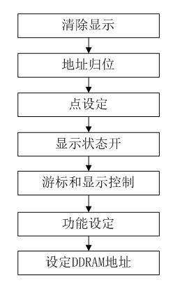

      为尽可能减少针脚数从而达到管脚复用的目的,FPGA通过四位数据线接口控制LCD,由于在初始化之后,所有的数据和命令都以8位传送,故每8位命令被分成2个四位即高4位和低4位,先传高4位,后传低4位,其间间隔只是1us。数据线上的四个390Ω电阻是用来防止管脚超载起到保护的作用。下图是LCD的初始化流程图
      图4 LCD初始化流程图

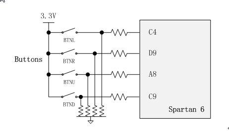

      (5)按键模块
      图6 按键模块图
      系统完成初始化后,Spartan-6 FPGA的C4,D9,A8,C9管脚都是低电平,当有一个按键按下时,对应的管脚会变成3.3V高电平,按键扫描程序检测出高电平后跳转到相应的中断地址,执行中断程序。

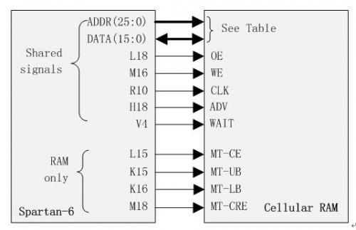

      (6)存储器模块
      图7 存储器模块
      本设计使用Nexys3 SPARTAN6开发板上的存储资源Cellular RAM 作为存储器,采用同步模式进行传输,时钟信号CLK低电平时有效。 在读模式时,写使能引脚WE为高电平,ADV,CRE,CE,OE,LB,UB为低电平,地址信号从ADDR[25:0]输入,保存的数据从DQ[15:0]输出;在写模式时,WE,ADV,CRE,CE,LB,UB为低电平状态,OE可以为任何状态。地址信号从ADDR[25:0]输入,需要存储的数据从DQ[15:0]端输入。

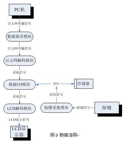

                      (2)数据流图
      数据流图它以图形的方式描绘了信号数据(数据流)在系统中流动和处理的过程。数据流图对整个项目模块划分起到了关键性的作用,它反映出了系统必须完成的逻辑功能。其数据流图如下:
      图9 数据流图

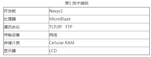

      2.4技术指标

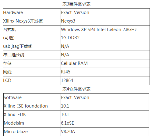

      3.2.1硬件和软件需求
      3.2.2硬件描述
      Nexys3 Spartan6 开发板:由Digilent公司设计的基于Spartan-6芯片的FPGA开发板,板子上有丰富的外设,可以给此次项目的设计带来很大的灵活性.
      台式电脑:装有Xilinx工具软件及modelsim软件.可以对PFGA进行开发.及对LCD显示内容进行更新.
      各种线缆:网线用来与FPGA开发板进行通信,进行网络数据传输.USB用来下载bit文件进行FPGA的配置.
      LCD:用来显示文字信息.
      3.2.3软件描述
      ISE Foundation : Xilinx集成开发环境,是与PFGA硬件交流的桥梁.它能够根据硬件描述语言或者电路模块连接图等等信息生成用于配置FPGA的配置文件,并下载到片子上去.
      EDK:这是Xilinx用于嵌入式开发的工具套装,它主要用来对Nexys3板子的MicroBlaze软核进行配置和连接,搭建硬件系统.
      ModelSimVHDL或者Verilog 硬件描述语言的调试和仿真工具,可在ISE里面直接调用.在此次项目的设计里面它用来编写测试向量和测试该项目小组自己设计的IP模块
      MicroBlaze:一个被Xilinx公司优化过的可以嵌入在FPGA中的RISC处理器软核,32位软处理器核是支持CoreConnect总线的标准外设集合非常适合设计针对网络,电信,数据通信等的嵌入式系统.
