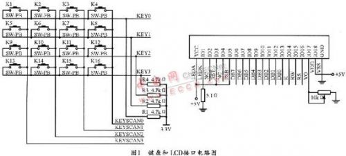

  键盘采用4×4行列式键盘,其4根行输入线KEY0~KEY3和4根列输出线KEYSCAN0~KEYSCAN3与键盘接口电路相连,每行信号线使用上拉电阻接到3.3 V电源上。液晶显示采用的是THSl2864-12显示模块。HSl2864-12是一种图形点阵液晶显示器,液晶显示屏为128×64点阵,可显示4行,每行显示8个汉字,该模块具有2MB的中文字型ROM,可提供8192个16×16点阵中文字型。同时,为了便于英文和其它常用字符显示,它还具有16 KB半宽字型ROM,提供有128个16×8点阵的字母符号字型;另外,绘图显示画面还可提供一个64×256点阵的绘图区域(GDRAM)及240点的ICONRAM,可以和文字、画面混合显示,其内含的CGRAM可提供4组软件可编程的16×16点阵造字功能。其键盘电路和显示模块接口电路如图1所示。

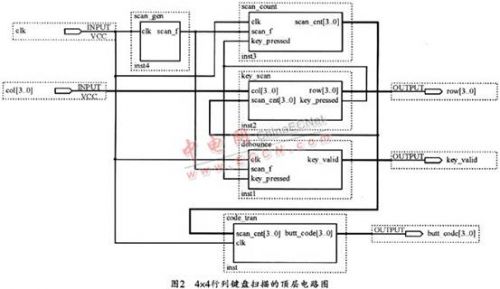

  图2所示是一种4×4行列结构的键盘扫描电路,它由分频器电路、键盘扫描计数电路、键盘行(row)列(col)按键检测电路、按键抖动消除电路、键盘编码电路等组成。

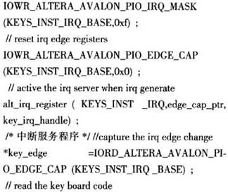

  设计好键盘的硬件控制程序以后,键盘控制程序可封装为参数可配置的用户自定义外设组件,以在SOPCBuilder中直接添加使用。完成KEYS器件的加入后,KEYS器件就会出现在SOPCBuilder的组件选择栏的“User Logic”项目下,最后在NiosⅡIDE中设计矩阵键盘的驱动程序,安装键盘按键中断,编写按键中断服务程序,从而通过按键中断获取相应按键的键盘码。其例程如下:
  /*初始化键盘中断*/

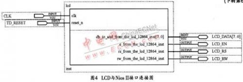

  完成LCD_12864器件的加入后,LCD_12864器件就会出现在SOPC Builder的组件选择栏的“User Logic”项目下。图4所示是LCD模块的管脚分配图。

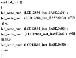

  LCD模块的初始化就是对LCD进行模式设置。由于SOPC Builder中的LCDl2864控制模块已经考虑了LCD的读写时序,所以使用NiosⅡIDE进行LCD驱动和控制时只需对LCD进行初始化。其部分初始化子程序如下:

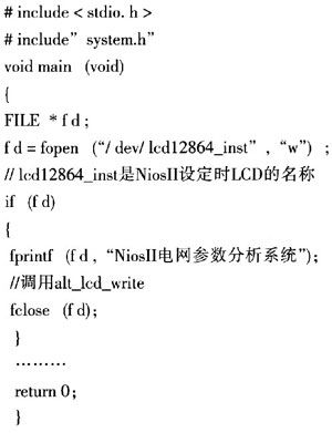

  之后,打开NiosⅡIDE,创建软件工程,编写test程序,即可测试验证液晶模块的显示结果。其中部分程序如下:
