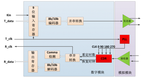

  硬件的接口如图所示,主要包括发送与接收模块。
  发送模块包括8b/10b编码器,并串转换器,锁相环(PLL)频率合成器和发送器,接收模块包括 8b/10b解码器,Comma 检测器,串并转换器,时钟数据恢复器(CDR)和接收器。
  8b/10b编码器用于将从上层协议芯片发送过来的字节信号映射成直流平衡的 10 位8b/10b 编码,并串转换用于将 10 位编码结果串行化,并串转换所需的高速、低抖动时钟由锁相环提供,发送器用于将 CMOS 电平的高速串行码流转换成抗噪声能力较强的差分信号,经背板连接或光纤信道发送到接收机。
  在接收端,接收器将接收到的低摆幅差分信号还原为 CMOS 电平的串行信号,CDR 从串行信号中抽取时钟信息,完成对串行数据的最佳采样,串并转换利用 CDR 恢复的时钟,将串行信号转换成 10 位的并行数据,Comma 检测器检测特殊的 Comma 字符,调整字边界,字边界正确的并行数据经过 8b/10b 解码,还原为字节信号,传送到上层协议芯片,完成整个信息传输过程。

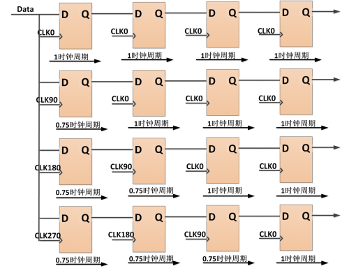

  本方案采用同频多相的时钟采样方法,具体实现过程利用PLL产生4个时钟频率相同,相位相差90度的时钟,分别为clk0、clk90、clk180、clk270,这四个时钟输出完全同步,利用4个时钟对数据进行采样,以获得4倍过采样的效果,具体的实现过程如下图所示:
  在数据时钟恢复时,将到来的数据分别输入到四个触发器,分别用4个不同的相位进行采样,要注意保证从输入引脚到四个触发器的延迟基本一致。
  第一列触发器的触发分别由时钟CLK0、CLK90、CLK180、CLK270的上升沿触发,按照这样的方式来触发就可以得到四个数据采样点。这样就将原始时钟周期分成了四个单独的90度的区域,如果系统时钟为200MHz,上图所示的电路就相当于产生了800MHz 的采样速率。
  仅通过一阶的触发器,输出的采样数据存在亚稳态的问题,因此需对采样点作进一步的处理。这里可将四个采样点通过进一步的触发,除掉亚稳态的问题,从而使采样点移到下一个相同的时钟域。通常,亚稳态的去除要经过两三级的处理,这就使得在有效数据输出前会有数位无效的数据,在数据采样的第一个阶段,电路检测数据线上数据的传输。当检测到有数据传输时,对传输数据的有效性进行确认。确认数据有效后,输出高电平来指示采样点有数据传输。

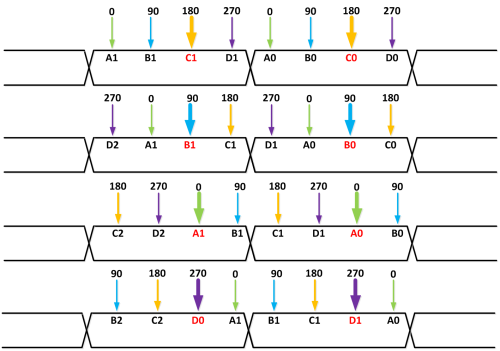

  因为最终有四个输出,所以需要一个复用器来选择数据。发送数据与采样时钟的对应关系如上图所示,其对应关系分为4种情况,每种情况下对应一个最佳的采样时钟,系统通过对数据边沿位置信息的判断,来确定哪路时钟为最佳采样时钟,并利用复用器从选定的时钟域中选择数据位,例如检测电路确定从时钟域A中采样的数据有效,那么将时钟域A中采样的数据通过输出端输出。
