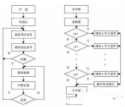

  系统主要是通过编程实现单片机对开关电路的状态进行控制。充分利用其软硬件资源,可以实现对受控电路的多种状态进行控制,还可以实现单键控制多路电路,利用单片机控制电路对开关电路进行控制还使得控制电路扩展方便,控制灵活。基于单片机AT89C2051的软件解码主程序流程图与中断控制流程图,见图4所示。
  图4单片机控制流程与中断处理程序流程图
  3.2系统结构分析
  发射系统通过编码器对受控电路的开关进行编址,接收系统通过单片机对受控电路的开关状态进行控制,系统扩展比较方便,适用于含有较多受控电器的场合,可实现多路多功能控制(例如,可实现定时、延时等操作)。采用射频发射、接收模块,安装调试方便,电路简洁,可靠性好,稳定性高。采用专用编码、解码集成电路,电路内部的重复辨识确认提高了系统的可靠性,避免了多个同一结构的无线电遥控开关系统在有效距离内相互干扰问题。
