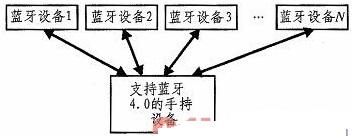

  该设计为基于蓝牙4.0的设备提供良好的通用方案,有助于研发特定应用的设备。系统总体架构如图1所示。在系统总体架构图中,主要包括两部分:支持蓝牙4.0的手持设备和蓝牙设备。其中支持蓝牙4.0的手持设备可以是诸如智能手机、平板电脑等;蓝牙设备则是本文提供的解决方案。支持蓝牙4.0的手持设备和蓝牙设备之间通过蓝牙4.0协议传输数据,可以为蓝牙耳机、手机防丢应用和无线拍照应用等提供数据方案。
  图1 系统总体架构框图
  从系统总体架构框图中不难看出,该设计方案支持一对多的通信连接,即每个支持蓝牙4.0的手持设备可以同时与多个蓝牙设备建立连接,对应用功能的扩展带了极大便利。

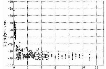

  信号强度是决定蓝牙4.0通信质量的最重要因素之一,为了明确实际的信号强度衰减情况,进行了深入的实际数据测量。信号强度与距离的关系的原始数据图如图3所示。在图3中,蓝色交叉点显示的是492组数据,从图3中可以看出信号强度总体走势较为明显,相同距离下的数据相对集中,部分数据有波动现象。
  图3 信号强度与距离的关系的原始数据图
  为了更好的分析图3中的数据,需要对数据进行处理。首先以距离为依据,对同一距离下的6项信号强度数据进行均值处理,然后对处理后的数据进行数据拟合,得到信号强度与距离的关系图。

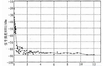

  信号强度与距离的关系图如图4所示。在图4中,红色交叉点表示对同一距离下的6项信号强度数据进行均值处理后的82组数据,蓝色线条表示对该82组数据进行拟合后的曲线。从图4中可以看出信号强度在1米以内迅速衰减,之后随着距离的增加逐渐缓慢衰减,并且衰减过程中呈现波动趋势。
  图4 信号强度与距离的关系图
  根据图4中信号强度与距离所呈现的规律,可以用于蓝牙测距方面的应用,在实现上需要考虑蓝牙信号强度本身的波动性因素,采用多次采样和历史数据校正等方式来合理处理数据,以获取可用的有效数据,提升系统本身的稳定性。

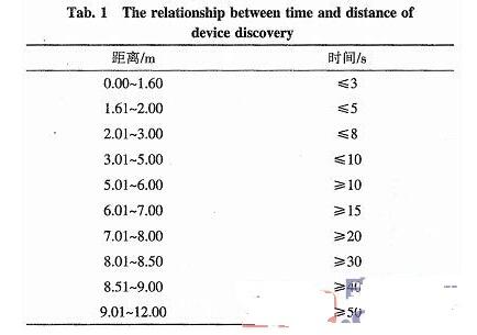

  设备发现时间是评价蓝牙4.0通信质量的另一个最重要因素。在使用蓝牙设备时,通信之前的第一步工作就是扫描蓝牙设备,然而扫描过程中设备发现时间与距离存在极大的关联,为了明确该内在关系,进行了深入的实际数据测量。整理后的设备发现时间与距离的关系的统计数据如表1所示。
  表1
  从表1中不难看出,总体趋势是距离越近,设备发现时间越短;距离越远,设备发现时间越长。当距离超出10 m时,设备发现的时间非常长或者不能发现设备,所以在实际的应用上需要考虑系统的性能参数,选择合适的通信距离。
