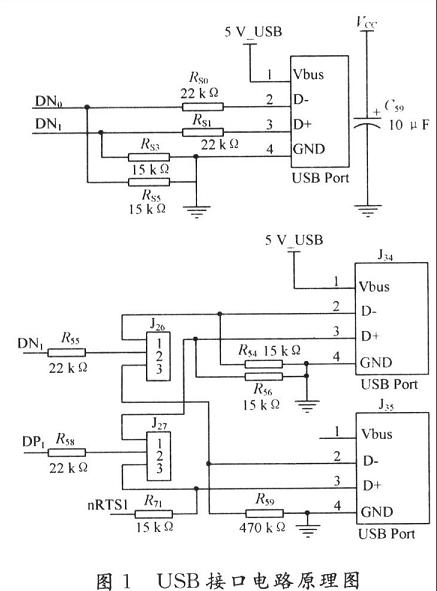

  该设计采用三星公司ARM9核的S3C2440A芯片作为CPU,因为该芯片内部集成了控制USB的所有部件,外围电路简单,易于实现。

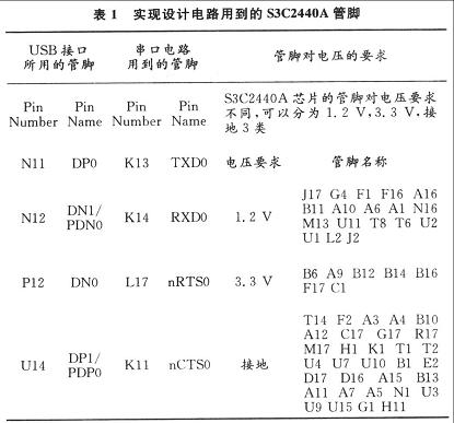

  S3C2440A还具备多种工作模式,管脚为17×17方型分布,横向从左1到右17编号,纵向从下A到上U编号,分类为A1~A17,B1~B17, C1~C17依此类推到U1~U17。这些管脚所对应的功能并不是惟一的,通常只要使能变化,S3C2440A就能实现不同的控制功能。该设计涉及到的 S3C2440A,其管脚如表1所示分为3类。

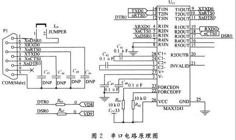

  2.2 串口电路
  串口在该设计中的作用是通过计算机加载USB驱动程序,原理如图2所示。

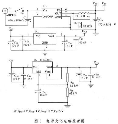

  2.3 电源电路
  由于S3C2440A芯片的管脚对电压提出了不同要求,所以需要完成电源的变压,其原理如图3所示。

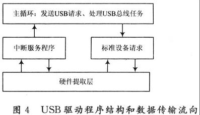

  S3C2440A芯片支持USB1.1协议和USB 2.0协议。该设计是针对USB Host(主机,A型),并基于USB 1.1协议编写的。程序结构和数据传输的流向如图4所示。
  驱动程序的编写主要分为以下几个部分考虑:硬件提取层、中断服务程序、标准设备请求和主循环。硬件提取层实现的是S3C2440A对I/O端口直接的读写操作;中断服务程序处理各种中断,包括总线任务上的请求;标准设备请求完成主机送来的各种标准请求,用于完成各种枚举请求;而主循环则负责完成前台的数据采集等工作,所有的任务结束后都要回到主循环上去。
