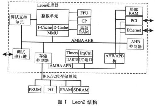

  图1是Leon2的片上结构框图。整个系统结构由AMBA AHB和APB支撑,连接着SPARC处理器、Cache系统及片上外设等设备。
  (1)处理器单元
  处理器单元由整数单元IU、浮点单元FPU、协处理器单元CP构成。整数单元的特点有:5级指令流水、分离的数据和指令Cache、支持2~32个寄存器窗口、可选的4个观察口寄存器、可配置乘法器、可选的16×16位MAC(40位累加器)、基2除法器。可支持的浮点处理器有GaislerResearch的GRFPU,Sun Microsystems的Meiko FPU或其他通用浮点处理单元。Leon2提供了一个通用的用户可定义的协处理器,同IU并行运行增强了系统功能。
  (2)Cache子系统
  可配置的模式有直接映射模式和2~4组相联的多组相联模式;可选的三种替换算法是LRU、LRR和伪随机。
  (3)片上外设
  片上外设包括:2个中断控制器、2个UART、2个Timer和1个Watchdog、16位的I/O口、存储器控制器(PROM、SRAM、S13RAM)、PCI桥接器、Ethernet接口、高级片上调试支持单元(DSU)和跟踪缓冲器等.中断控制器可以最大处理46个内部和外部中断。2个串行通信口 (UART),支持8位数据帧、1位校验位、1位停止位,支持硬件流控功能。调试支持单元(DSU)能够把处理器设置到调试模式,通过它可以读写处理器的所有寄存器和Cache。DSU还包括一个跟踪缓存,可以保存已执行了的指令和AHB上传输的数据。

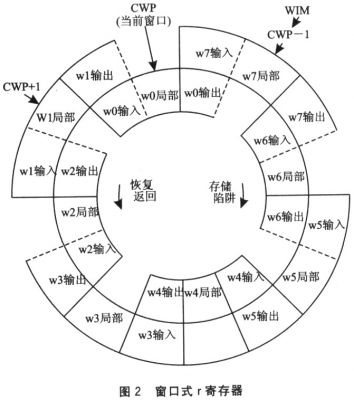

  它是SPARC的最大技术特点。SPARC处理器包括两种寄存器:一种是通用寄存器,另一种是控制/状态寄存器。IU的通用寄存器叫r寄存器。一个IU的实现可能包括40~520个32位r寄存器。这些寄存器又被分成8个全局寄存器,再加上2~32个与实现有关的16位寄存器组,每一个寄存器组又进一步分为8个输入寄存器和8个输出寄存器。图2是一个8窗口寄存器结构示意图。在任何一个时刻,一条指令只能访问8个全局寄存器和由当前窗口指针(CWP)指定的当前窗口。这个窗口是由8个输入寄存器、8个局部寄存器和8个输入寄存器构成。从图2中可以看出,两个相邻窗口的入和出寄存器是共享的。当前是按窗口号顺序(或前或后)转换的,正好上一次的输出寄存器成为当前窗口的输入寄存器,这样可以减少存储器读写和运行时的现场保护。

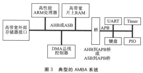

  AMBA(Advanced Microntroller Bus Architecture)规范,是一种已制定的、开放的规范,充当着SoC设计的架构,正迅速成为SoC和IP库开发事实上的标准,为高性能嵌入式微控制器设计定义了一种片上通信标准.AMBA规范中定义了三种不同的总线,即AHB、ASB和APBAHB是为高性能、高时钟频率的系统模块提供的,担任着高性能系统的背板总线、支持多处理器、片上各种存储器和片外外部存储器接口连接到低功耗辅助宏单元。ASB也是为高性能系统模块提供,当AHB的高性能特点无需要时,就可以用ASB来代替;它也支持多处理器、片上各种存储器和片外外部存储器接口连接到低功耗辅助宏单元。APB是为低功耗的外围设备提供的,它优化到为最小功耗和减小接口的复杂性来支持辅助功能。
  图3是AMBA总线微控制器的典型结构。它含有一套高性能的背板总线,AHB或ASB;它能支撑外部存储器带宽,在这套总线挂接着CPU、片上存储器和其他DMA设备。通过一个桥接器,可以把AHB和APB总线连接起来。APB上面连接着大多数的辅助设备,如UART、定时器、PIO等。

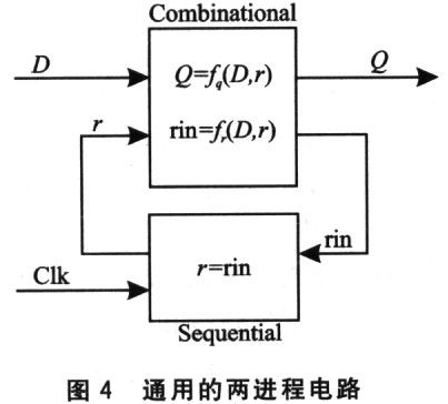

  Leon2的VHDL编码风格,同传统以并发执行的并发进程(或并发语句)作为模块、所谓的“数据流”编码风格不一样,采用的是“二进程”的设计方法。这种编码风格克服了“数据流”编码方式的可读性差、抽象级低、仿真时间长等缺点。“二进程”编码风格的具体措施是:①所有的端口和信号声明采用记录的形式进行说明,如按输入输出分类进行记录说明;②每个实体只有两个进程,一个组合进程和一个时序进程;③在组合进程中全部采用变量(而不是信号),以使用结构化的顺序编码方式;④在时序进程中通过时钟同步,进行状态的转换。
  “二进程”的编码风格的模型可用图4来表示。它基本与状态机模型一样,只是组合进程部分,采用变量形式进行结构化顺序编码,来完成下一个时钟周期的输出和下一个状态进行计算。时序进程部分是在时钟的作用下,完成状态转换和输出驱动。
