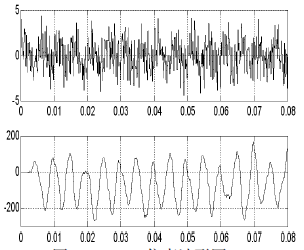

  图3 Simulink 仿真波形图
  仿真以后,此信号经过截止频率为500Hz 的低通滤波器滤波以后,1000Hz 和2000Hz 的高频正弦波均被较好的滤除了。滤波前后的时域波形图如图3 所示。图4 是滤波前后信号的频谱图。可以看出,此16阶的滤波器滤波性能符合要求。
