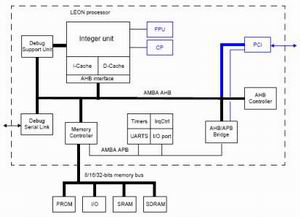

  图1是LEON2的结构框图,虚线部分内是LEON2处理器的组成部分。
  图1 LEON处理器的结构框图

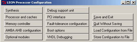

  在LEON的开发网站上可以下载VHDL代码, LEON2是一个可配置的处理器核,可以根据具体系统的应用范围,对处理器的性能进行权衡。例如可以将指令和数据cache进行设置,选择从1kbyte到64kbyte的大小。同时选择处理器是否要支持硬件乘法器。是否要有硬件debug的功能等等。图四是LEON2的处理器配置的界面,将各个选项部分配置完毕,系统生成对应的VHDL代码。
  图四 LEON2处理器的配置
  在最终的设计中,选取了指令和数据cache分别是1kbyte,不带有硬件乘法功能的模块。得到LEON2的VHDL代码,然后加入我们自己设计的HDL代码,使用modelsim做简单的功能仿真。等功能仿真通过后,使用synplify对VHDL综合,应用 APEX20KE器件,最终的综合结果是:占用 FPGA资源是5800个LE,可以达到的时钟频率最大46M。应当注意的是,由于APEX20KE器件是Altera公司2000年的产品,如果采用Altera新一代的FPGA器件,例如StratixII器件,时钟频率可以达到107M,可以满足大多数的应用领域。

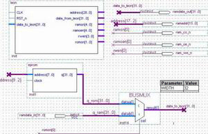

  使用quartus进行布局布线时,需要将LEON2和外围的memory连接起来, LEON2对程序存储器和数据存储器是统一寻址。但是在FPGA原型平台设计时,软件需要多次修改调试,所以不能采取将程序固化在片外flash这种做法。所以采用了图5的结构,LEON2核同片内ROM和片外SRAM连接。其中ROM存放了一个monitor程序。由于这个部分是整个平台正常工作的核心,所以下面我专门对它做详细的解释。
  图 5 LEON2与存储器的连接

  Monitor的主要作用是在LEON2系统reset初始化的时候首先对处理器初始化,对LEON2的存储配置寄存器进行配置。然后向UART口发送启动信息,然后等待从UART信息。当软件部分使用交叉编译器LECCS在PC上编译完毕后, PC机通过UART口和FPGA开发板相互通信,就可以将编译好的srec文件下载到FPGA开发板上去,放置在片内rom里面的monitor程序就读入程序的内容以及程序的起始地址。起先monitor将srec程序拷贝到SRAM程序区,等全部程序下载好以后, monitor最后一条程序就会自动跳转到程序的起始位置,执行SRAM里的程序。
  使用图5的连接。由于data_to_leon[31:0]的数据线是单向的,我们使用多路复用器来选择从外部SRAM的数据输入或者内部ROM数据输入和data_to_leon[31:0]相互连接,使用romsn[0]来选择。romsn[0]只有当访问PROM时才会置低,也就是地址为0x00000000-0x1FFFFFFF的时候。根据上面的描述只有系统reset初始化的时候访问PROM,也就是romsn[0]置低,等下载的程序全部都拷贝到SRAM程序区以后,monitor会控制LEON2处理器跳转到程序的起始位置,也就是片外的SRAM内,这时候romsn[0]保持高电平,也就是data_to_len[31:0]于ram_datain[31:0]连接。这样系统就只会接收外部SRAM的数据。
  也就是,程序下载完毕后,就只会执行下载的程序。这样就可以反复修改程序,反复下载程序。可以在利用这个原型平台开发和调试软件硬件程序。
  最终,在FPGA里根据上面图5的连接将LEON2分别和片内ROM,片外SRAM相互连接,其中片内rom放入了前面所说的monitor的程序。使用quartus做布局布线和下载。最终在FPGA开发板上建立了LEON2的SOC原型平台,系统可以稳定的工作在33M的时钟下,并且由于FPGA的可多次配置的特性,极大的方便了软件模块和硬件模块的开发调试工作。
