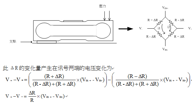

  Load Cell的原理是在铝制的棒上面贴上一片由桥式电阻所组成的应变仪,即惠斯顿电桥,如图2-1所示。因为电桥上的4个电阻(阻值相同),所以当有电压施加在VIN+与VIN-两端时V+ = V-,即电桥达到了平衡。

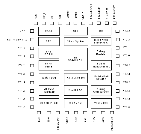

  单片机简介:HY16F系列32位高性能Flash单片机(HY16F188)
  纮康HY16F系列32位高性能Flash单片机(HY16F188)
  (01)采用最新Andes 32位CPU核心N801处理器。
  (02)电压操作范围2.4~3.6V,以及-40℃~85℃工作温度范围。
  (03)支持外部20MHz石英震荡器或内部20MHz高精度RC震荡器。
  拥有多种CPU工作频率切换选择,可让使用者达到最佳省电规划。
  (3.1)运行模式 350uA@2MHz/2
  (3.2)待机模式 10uA@32KHz/2
  (3.3)休眠模式 2.5uA
  (04)程序内存64KBytes Flash ROM。
  (05)数据存储器8KBytes SRAM。
  (06)拥有BOR and WDT功能,可防止CPU死机。
  (07)24-bit高精准度ΣΔADC模拟数字转换器
  (7.1)内置PGA (Programmable Gain Amplifier)最高可达128倍放大。
  (7.2)内置温度传感器
  (08)超低输入噪声Rail to Rail运算放大器OPAMP。
  (09)多功能CMP模拟比较器,并可支持4组硬件Touch Key功能模块。
  (10)16-bit Timer A模块。
  (11)16-bit Timer B模块具PWM波形产生功能。
  (12)16-bit Timer C模块具Capture/Compare 功能。
  (13)硬件SPI/I2C/UART串行通讯模块。
  (14)硬件RTC时钟功能模块。

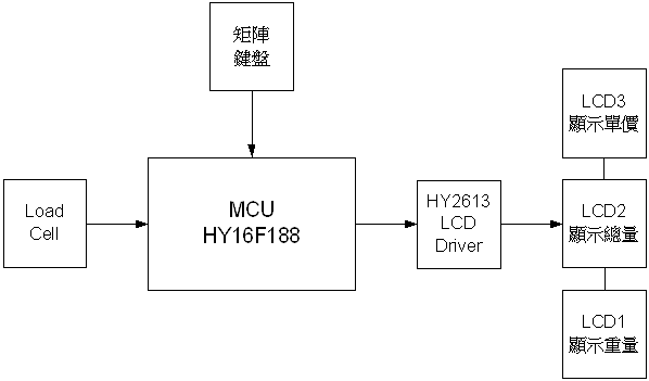

  Load Cell输出的模拟信号传输至HY16F188,MCU通过本身的ADC转换,采集AD信号值,经过运算处理得出对应的重量值,显示到LCD上,可以通过4X4矩阵的按键输入进行相关的设定操作,可进入Sleep模式减低功耗。

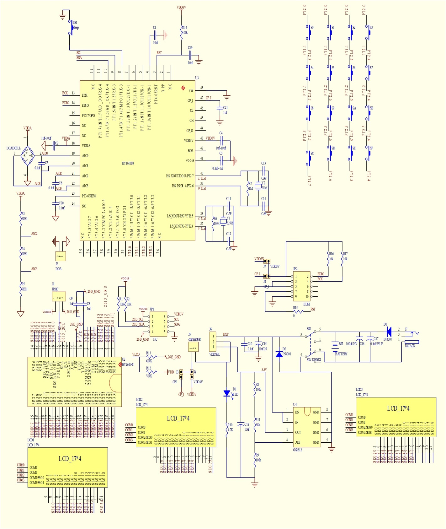

                  PCB电路图
  3.2电路说明

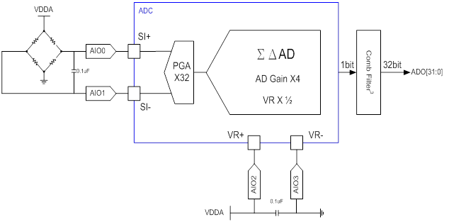

  3.2.1 芯片ADC说明
  Load Cell输入电压由内置稳压器2.4V输出供给VDDA,ADC内部的PGA放大32倍,Gain放大4倍,参考电压由VDDA –VSS供给,FRB[0]设置[1],则ΔVR_I=1.2V ,由于ΣΔ24具有良好的温漂特性,整体的温度曲线约略为±10PPM,所以只要选择低温漂系数Load Cell,就可以达到温度漂移的要求。
  3.2.2 矩阵键盘说明
  在矩阵式键盘中,每条水平线和垂直线在交叉处不直接连通,而是通过一个按键加以连接。这样一个端口(如PT2埠8PIN)就可以构成4X4=16个按键,比之直接将端口线用于键盘多出了一倍,而且线数越多,区别越明显,比如再多加一条线就可以构成20键的键盘,而直接用端口线则只能多出1键(9键)。由此可见,在需要的键数比较多时,采用矩阵法来做键盘是合理的。
  矩阵式结构的键盘显然比直接法要复杂一些,识别也要复杂一些,列线通过电阻接正电源,并将行线所接的MCU的I/O口作为输出端,而列线所接的I/O口则作为输入。这样,当按键没有按下时,所有的输入端都是高电平,代表无键按下。行线输出是低电平,一旦有键按下,则输入线就会被拉低,这样通过读入输入线的状态就可得知是否有键按下。

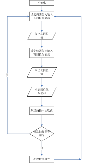

  (A)行扫描法:
  行扫描法又称为逐行(或列)扫描查询法,是一种最常用的按键识别方法,
  如上图所示键盘,介绍过程如下。
  (1)判断键盘中有无键按下将全部行线Y0-Y3置低电平,然后检测列线的状态。只要有一列的电平为低,则表示键盘中有键被按下,而且闭合的键位于低电平线与4根行线相交叉的4个按键之中。若所有列线均为高电平,则键盘中无键按下。
  (2)判断闭合键所在的位置在确认有键按下后,即可进入确定具体闭合键的过程。其方法是:依次将行线置为低电平,即在置某根行线为低电平时,其它线为高电平。在确定某根行线位置为低电平后,再逐行检测各列线的电平状态。若某列为低,则该列线与置为低电平的行线交叉处的按键就是闭合的按键。
  (B)高低电平翻转法:
  (1)首先让PT2口高四位为1,低四位为0。若有按键按下,则高四位中会有一个1翻转为0,低四位不会变,此时即可确定被按下的键的行位置。
  (2)然后让PT2口高四位为0,低四位为1。若有按键按下,则低四位中会有一个1翻转为0,高四位不会变,此时即可确定被按下的键的列位置。
  最后将上述两者进行或运算即可确定被按下的键的位置。

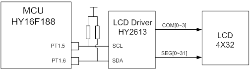

  3.2.3 LCD Driver电路说明
  LCD驱动电路
  MCU通过IIC与LCD driver通讯,电路简单,操作方便,只须将数据发送给LCD driver HY2613,MCU就可以处理其它事情,且更新数据方便。

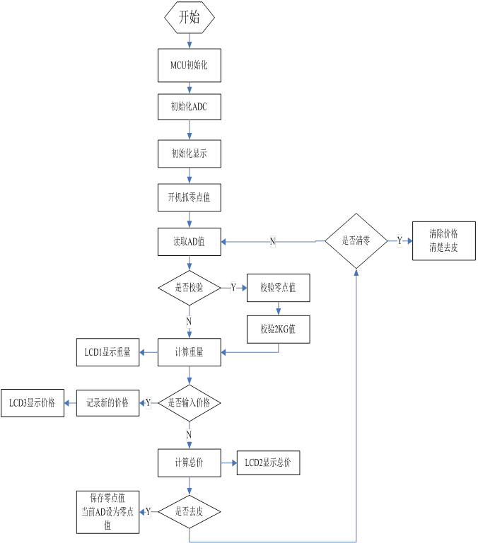

  3.3软件说明
  整体程序流程图
  3.3.1程序功能简介

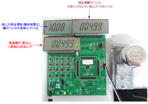

  (1)上电后除了MCU的初始化,对LCD初始化,读取0g校正值、标准重量校正值和标准重量值,且抓取ADC的0点ADC值。初始化过程LCD显示00.000g,待初始化完成会进入ADC称重,LCD显示重量格式为XX.XXXg。

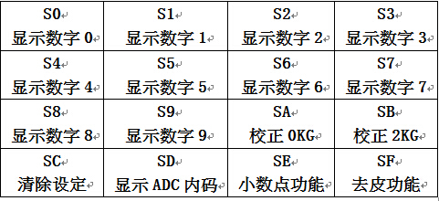

  (2)矩阵按键操作

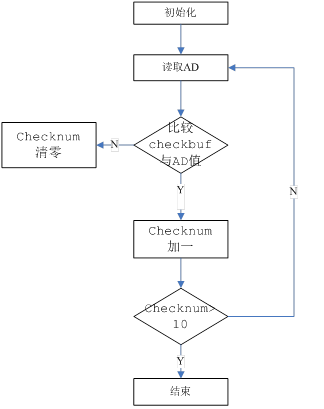

  (3)ADC校正操作:
  此操作只在称重模式下有效,操作流程如图所示。
  图ADC校正模式工作流程

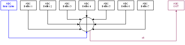

  ADC设置为对输入信号?SI放大128倍,数据输出率为ADC-CK/32768,每秒输出10笔数据,最终取有效位数为16Bit。截取原始数据16Bit,进行平均滑动滤波处理。每8笔数据做一次平均值,得到的平均值再截取高16Bit作为ADC最终转换值。平均滑动滤波实现如图所示。启动ADC后,丢弃前2笔数据,第3笔数据开始存储。
  由于小讯号放大到128倍,ADC的输出Bit只能达到±15 Bit,如果使用软件平均方式可以再将ADC的分辨率提升1~2Bit。将新的ADC值与7个ADC Buffer值相加除以8输出到ADC OUT如图,此目的是将8笔ADC做平均输出,这可以将Noise平均提高信号输出的Bit数。
  当ADC平均输出后,将新值移到Buffer 1 ,Buffer 1移到Buffer 2…Buffer6移到Buffer 7,如图。
  由于平均输出的反应时间比较慢,当有较大的ADC值变化时,需要跳过此平均程序。当ADC新值大于ADC 平均值超过0X200时,先记录此新ADC值,但不加入平均值运算,如果下一次的ADC值还是超过0X200,将新值取代所有ADC的Buffer并输出;如果下一次的ADC值没有超过,可回到平均流程。
  ADC校正信息:
  图ADC校正模式工作流程
  3.3.3矩阵按键处理

  MCU与LCD Driver通过IIC通讯协议,兼容EEPROM的读写通讯协议,所以LCD Driver可以与EEPROM等其它IIC通讯协议的组件可共享一条IIC BUS。LCD Driver的设备地址为0X7C,根据MSB的最高位是0或1决定下一个Byte是发送命令还是数据。
  LCD Driver操作步骤:
  (01)初始化开始条件并启动I2C。
  (02)发送Slaver Address。
  (03)发送命令或地址,根据数据的最高位为0或1决定下1个Byte是发送数据还是命令。
  通过命令可以设置相关的LCD 功能,包括功耗模式、Reset、关闭/打开显示、背光功能及设置Duty及Bias,以适应不同的LCD显示屏。
