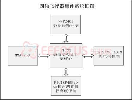

  考虑到现实实验室的条件,实用采用以下的硬件方面采用PIC32做航姿校正控制核心,DsPIC30F4013做电机控制,PIC18F45K20做超声测距进行高度保持,nRF2401做数据传输,加速度传感器MMA7260。图1就是该系统框图。

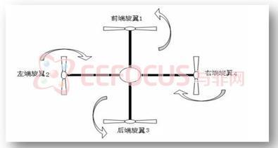

  而航行行为控制主要是由操作者通过无线传输对飞行器进行遥控操作的。如果空中姿态能够很好得控制和保持,那么航行行为控制的问题也就迎刃而解了。所以以下重点讨论空中姿态控制问题。为描述方便起见,由下图简单示意,后续描述皆以图为参考:
  四轴飞行器的一切控制行为都是通过调整四个动力电机的转速来实现的。
  首先,为了克服飞行器自旋,必须相邻的任意两电机转向相反;而位置相对的一对电动机转向一致(如上图所示),通过精确调整这两对电机的转速,使其反扭矩相互抵消,在此调整过程中为避免造成飞行器侧倾或俯仰角度发生变化,需同步改变位置相对的一对电动机的转速。
  其次,为使飞行器保持水平,需要改变某一个电机的转速,以重新保持水平,而这一调整会引起四个电机反扭矩的不均衡,造成飞行器自旋,故而需要同步调整相对位置的同向旋转的电机的转速,使其重新达到平衡。例如飞行器由于某种扰动造成右倾,此时需要提高电机丁的转速从而增加其升力,而此一行为会造成整个飞行器顺时针力矩增加从而开始自旋,所以在增大电机丁的转速的同时还需要同步减小电机乙的转速,以抵消其增加反力矩。
