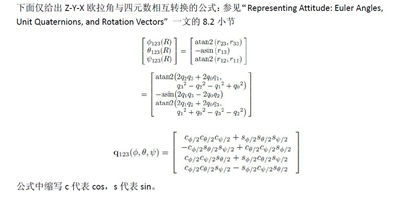

  姿态解算后,就得到了表示姿态的四元数。但四元数不够直观,一般将其转化为欧拉角。转化时根据旋转轴的次序不同,公式也不同。以下给出其中一种公式:
