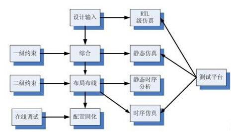

  FPGA的开发流程是遵循着ASIC的开发流程发展的,发展到目前为止,FPGA的开发流程总体按照图1进行,有些步骤可能由于其在当前项目中的条件的宽度的允许,可以免去,比如静态仿真过程,这样来达到项目时间上的优势。但是,大部分的流程步骤还是需要我们循规蹈矩的去做,因为这些步骤的输入是上一个步骤的结果,输出是下一个步骤的输入的关系,这样的步骤就必不可少了。
  图1
  有人看到这个流程图的时候,第一个发自内心的感叹是“啊,怎么这么麻烦啊,特别是之前从事软件开发转过来的。对于他们来讲,很少有接触到一种技术有如此多的环节来实现。但是这并不能说明FPGA开发的具体难度,与软件开发有输入、编译、链接、执行步骤对应的就是设计输入、综合、布局布线、下载烧写,FPGA开发只是为了确保这核心实现主干路每一个环节的成功性加了其他的修饰(约束)和验证而已。下面,我们将以核心主干路为路线,一一介绍每个环节的物理含义和实现目标。

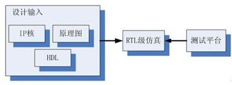

  从图1 FPGA开发流程中的主干线上分离出第一步设计输入横向环节,并做了进一步的细节的处理,如图2,从图上看到,设计输入方式有三种形式,有IP核、原理图、HDL,由此展开设计输入方式的探讨。

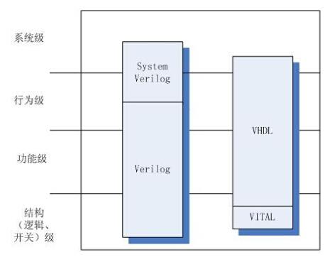

  前面提到HDL语言具有不同层次上的抽象,这些抽象层有开关级、逻辑门级、RTL级、行为级和系统级,如图3.其中开关级、逻辑门级又叫结构级,直接反映的是结构上的特性,大量的使用原语调用,很类似最开始原理图转成门级网表。RTL级又可称为功能级。
  图3
  HDL语言除了前面提到的两种外,历史上也出现了其他的HDL语言,有ABEL、AHDL、硬件C语言(System C语言、Handle-C)、System verilog等。其中ABEL和AHDL算是早期的语言,因为相比前面两种语言来讲,或多或少都有些致命的缺陷而在小范围内使用或者直接淘汰掉了。而因为VHDL和Verilog在仿真方面具有仿真时间长的缺陷,System verilog和硬件C语言产生了,从图3看,System Verilog是在系统级和行为级上为Verilog做补充,同时硬件C语言产生的原因还有就是有种想把软件和硬件设计整合到一个平台下的思想。

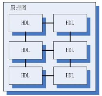

  首先,来总结一下三者的优缺点,其实是两种,因为IP核不管是哪个层次,或者在原理图中被以符号的形式被例化,或者在HDL中被模块例化。所以这里集中探讨的是原理图和HDL的优缺点。原理图的优点就是结构直观性,HDL的优点是严密性、支持甚宽的抽象描述层次、易于移植、方便仿真调试等等,缺点就是不具备对方的优点。当时出现HDL的时候,人们确实是想着原理图该退出历史舞台了,但是到现在它还依然存在着。存在即是有道理的,存在就得用它,但是又得使用HDL,于是存在一种混合编程的形式。除了顶层模块用原理图之外,其他的内部子模块全部使用HDL来描述,HDL描述的模块可以通过工具转换成符号,然后在顶层模块中引用这些符号,这就完成混合编程。
